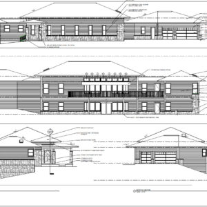

我的家人正在建造我们的第一个新家,我在过去的几个月里一直在GBA上收集尽可能多的信息。我们最近收到了我们家的第一轮规划,我希望这里的一些专家可能愿意看一看,并提供改进建议。我们不追求任何类似被动节能屋的东西,但绝对对绿色改善感兴趣,这将提高生活质量和/或提供一个短期到中期的回报。

    Michael,谢谢你的回复!这是您要求的详细资料……
    该住宅将位于明尼苏达州明尼阿波利斯市附近。在提供的气候地图上的b区域。
    每个楼层计划的顶部是由于东部海拔(东侧)的大量玻璃是利用湖景。
    关于我们的建筑目标,我们在尝试定义我们的愿景时提出以下项目:
    放松的观点
    易于娱乐(朋友和家人)
    开放式/明亮(自然光)/通风
    右尺寸的房子
    长期房子
    合理地为面积(转售)
    永恒/不时尚
    欢迎/舒适
    天然材料
    隐私
    我认为我们的一些简单的高水平排名优先事项将是:
    1.建立质量
    2.生活空间舒适(来自我们“愿景”名单+一般气候控制)
    3.节能/成本节约
    当我们尚未收到项目竞标时,预算问题是在空中的空中,但我愿意猜测,一旦出价进来,我们就不会有大量的头室。所说,我们肯定希望确保前面解决了任何潜在问题,如果有中期投资回报的项目(可能是您提到的5%-10%的年度ROI),我们将尽最大努力推动我们的预算适应他们。如果还有其他具有长期回报的项目(2-3%的年度ROI地区)或对生活质量产生深远的影响,我们肯定会娱乐它们,但他们可能更难努力进入预算。我们也能热衷于任何可以在没有大量预警费用的绿色改进方面,可能会让我们在将来升级。
    关于你最初的评论,我们知道按照绿色标准,这所房子很大。我们尽量不让占地面积从我们身边溜走,但有些东西(我的剧院空间*咳*咳*)会自然增加占地面积。
    我们是在城市规定的高度限制下工作的我猜这可能就是你提到的桁架鞋跟高度的原因。在这个项目上我们有什么需要注意的地方吗?或者我们可以在不增加结构高度的情况下进行改进吗?
    至于墙壁绝缘,您是否有提出的建议?什么可能让我们最爆炸我们的巴克?
    我也非常有兴趣听到您对基础内部细节和预防模具的任何建议!这是我想确保我们解决前面的东西。
    最后,将非常感谢有关两种提供“包络空气密封”选项的任何见解。一个人喜欢另一个?要么足够?
    再次感谢您的时间和帮助,再次慷慨!

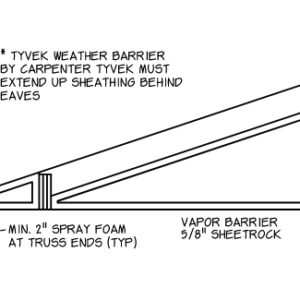

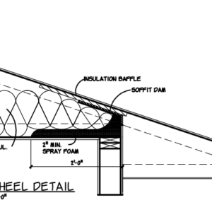

    我同意迈克尔关于屋檐上缺乏保温的空间,以及凸起的脚跟桁架的需求。这将是您在气候中的交易破坏者。你找到了在屋檐上获得R-49的方法是必不可少的。建筑师在屋檐下指定了R-12,这只是不会做 - 尤其是在国家受冰大坝的区域。

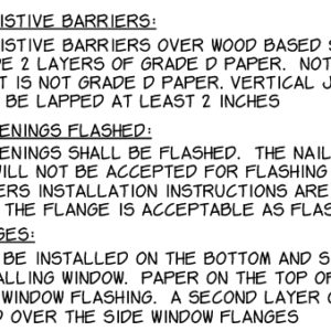

    如果我是你,我会多了解一些灰泥和石头包层的细节。灰泥和WRB之间的空隙是必不可少的,但我没看到有人提到过这一点。有关更多信息,请参见要安装灰泥,包括气隙。
    窗台在窗口粗糙开口中的描述是不可接受的。折叠在建筑纸上还不够。每个窗户需要一个水紧的窗台粗糙的开口。这是一个链接窗台平底锅安装视频。

    关于屋檐的绝缘,是否有资源可以用来确定不同配置的r价?我看到你在R-12 Martin引用了当前的檐设计,但我不确定你如何到达那个价值(不询问它,就像要理解)。我是否认为桁架鞋跟细节图(附着)已经描绘了一个凸起的脚跟桁架?如果是这样,脚后跟目前还没有足够大的问题吗?因为我们在建筑物上受到限制的高度,所以我认为任何桁架脚跟增加都会带走2楼的天花板高度。如果是这种情况,我想最大限度地减少脚后跟高度,但肯定不会以适当的绝缘为代价。是否有高R值绝缘材料,我应该考虑屋檐,这可能让我们尽量减少必要的鞋跟?

    设计文件的包层部分看起来至少有一部分是样板,因为我们的设计中没有任何灰泥表面,但我们有一些石头包层区域。我读了你链接的关于粉刷安装的文章(非常有用),但我不知道同样的建议是否适用于石材覆层。任何想法吗?
    关于Fill Pans需要的建议(以及与自己的新手非常有用的相关视频)很棒!我绝对会与建筑师谈论,关于为计划添加此要求。

    你在一楼有10个'天花板。在凸起的脚跟上没有最高的高度问题;您(或您的设计师)决定超高天花板比能效和冰水坝预防更重要。如果您的高度有限,我会将您的上限降至9'(仍然非常高),并在阁楼中放入另一个脚的绝缘。

    我自己的房子就像你的房子一样,并且有一些区域在桁架世界中有一个“能量脚跟”,在底部和弦上方的顶部和弦左右7“就像你的规格一样,从那里的高度上升规格和IVE建于标准7“能源脚跟的大量房屋。我的位置也有一些带有16英寸脚跟的守护榜。我不像你的细节秀一样喷雾泡沫,我只是泡沫密封在阁楼里的干墙框架关节,并使用外部护套作为我的空气屏障,我从未得到冰水。(我的空气密封超出了,但我说话的是阁楼外部细节)我一直参与了许多“常见的”建筑,没有空气密封的空气密封,除了一些明显的斑点外,他们不会冰水坝。

    这是你屋顶高度的思考。脚跟高度与天花板高度问题。这来自不是专业建筑科学家或建造者的人。如果常常这个论坛频繁地指出这个建议的问题,我不会感到惊讶。
    你可以沿着房子的外边缘放入倾斜的天花板上。您的天花板高度与您当前的计划在大多数地方的目前的计划相同,但沿外墙更短12“-18”。倾斜部分上方的空间填充有绝缘体,使得R值至少与阁楼的中间一样多。如果在倾斜部分的干墙下将一些刚性泡沫放入较高的R /英寸,可以减少所需的倾斜天花板的数量,如最近的文章所示://m.etiketa4.com/blogs/dept/building-science/kingspan-kooltherm-phenolic-foam-rigigid-管制

    您的回复是令人难以置信的信息性,很高兴能够在该地区的第一手经验获得专业意见!很高兴听到冰水坝不一定是与桁架系统的上述结论,如指定。似乎仍然值得探索eave绝缘的替代或改进,但知道不一定必须是全部或全部的帮助。
