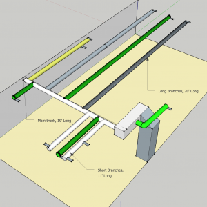

    假设我们需要一个类似的分析,我已经附上了一个现有的管道系统的图表(或非常接近)。目的是封闭“绿色”(楼下)管道/管道,并将其替换为一层的壁挂式系统。那么,按照你的建议,我们用隐蔽的水平管道来连接楼上的管道系统。
    至于隐蔽水平风管,m系列规定短风管运行,但Bailes似乎质疑这种方法(https://www.energyvanguard.com/blog/busting-myth-about-low-static-ducted-mini-splits)。但是,如果这持有真,我很奇怪就像“短”意味着什么,如果我们的系统有“短跑”。
    总的来说,似乎我们需要在我们的导管上完成一些分析。如果您有任何洞察力,请将我指向正确的方向(给出上述上下文),我会感激不尽。
