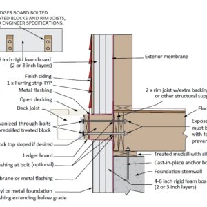

    寒冷气候住房研究中心的远程手动包括甲板附件细节(见下面)。
    我认为一个屋檐可以承受水平的2x10,用长螺丝连接到泡沫后面的框架上,或者连接到垂直的毛条上(只要闪光的细节被设计出来)。

    马丁,我对你的规范不是很熟悉,但我不确定最近贴在这里的关于二楼阳台的细节或其他一些细节是否符合从账本上拉出横向阻力的附件要求。

    Martin,假设GBA发布的细节符合IRC的要求不是更合理吗?

    这是个好问题。IRC对甲板分类账的要求多年来一直在变化。当我发布寒冷气候住房研究中心的细节链接时,我并没有对他们的方法提出任何工程上的要求。
    有工程师正在阅读这个帖子吗?如果是这样,我很好奇你是否在GBA细节中发现了任何工程缺陷。我们当然会努力确保我们的建议符合建筑规范。
