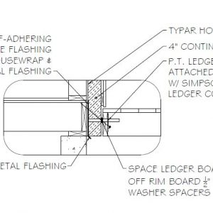

我准备撕掉我家2×6框墙上的乙烯基壁板。我想添加4″的EPS泡沫,然后垂直毛条,然后LP壁板或类似的。
问题是,我现在有一个围在房子周围的账簿板,它是用来固定甲板的(房子周围)..甲板已被拆除,并将在房子完工后重建。
我不能确定如何最好地附加到分类账甲板,因为分类账现在将嵌入在泡沫。我联系了缅因甲板支架(MDB)的人,它似乎是为“少于”4″泡沫设计的,他们的建议是将分类账翻倍,然后添加支架....我无法在脑海中勾勒出附件的内容,或者说是防水功能……我将附上他们发送的MDB手绘草图,但它并没有解决我的任何问题(代码遵从性、防水细节等)。
肯定有人做过这个.....请让我知道解决方案是什么。

    你可以用PT块制作对峙。你然后螺栓通过甲板分类帐到内部和使用张力支架到搁栅。
    我记得有一幅关于FHB的画和文章是迈克·格尔汀几年前画的。

  3. 伊桑福利||#3
    新的辛普森BVLZ分类帐连接器是这方面的完美解决方案。请看附呈的细节。

    1. 伊桑福利||#9
      这是为了解决挂账板与砖贴面的问题,因为你不能装载砖贴面。它在泡沫上的效果完全一样。本质上,它转移的负荷通过一个可调节的~4“间隙到边缘板的地板框架。

    我刚刚看了视频,它似乎提供了几个解决方案,我也喜欢BVLZ的解决方案,但想知道一些事情。1-需要多少(甲板/走道是6英尺宽的房子周围),所以我如何确定沿边缘托梁的间距?#2-成本,与其他系统相比,MDB等?3 .可能是对排水通道的误解。但在视频中,排水路径在护套和泡沫之间。它不是应该在泡沫的外部,由毛边条提供吗?在我看来,泡沫和护套之间的空气空间是一个热的禁忌!
    1. 伊桑福利||# 19
      辛普森网站有一个图表,可以选择您需要的数量,或者您的工程师可以根据实际负载指定它。
      图表指定3'-0" o/c为6'甲板托梁和2x10 SPF的边缘板。
      排水系统应该与排水平面的设计相匹配。

    BVLZ =砖单板分类帐连接器。我得说它是为砖饰面设计的,和可压缩泡沫不同。事实上,在说明书或规格表中并没有提到泡沫(只是砖和死亡警告关于满足条件)。辛普森在哪里写它可以和泡沫一起使用?
      阿尔卑斯山脉||#15
      乔恩,
      BVLZ是用于连接一个账本,该账本悬挂在结构表面约4“至6”。无论是泡沫板还是砖板,都不会对包层施加载荷,载荷由压杆和螺钉承担。
      甲板支架似乎是一个更坚固的解决方案。
      1. 伊桑福利||#18
        我还参加了辛普森最近举办的一个网络研讨会,他们说它也适用于泡沫塑料。

            如果有人再次遇到这个问题,以下是辛普森允许在泡沫上使用BVLZ的公开问答。如果建筑检查员需要一些东西,我会建议联系Simpson或找一个工程师详细说明。

    另一种选择便是在桥牌和房子之间设置一个1英寸左右的间隔。然后你需要更多的柱子来支撑桥面你需要在这些柱子上有很好的交叉支撑。但是这样你就没有热桥连接,也没有可能导致腐烂的棘手的闪光问题。这也需要你有足够的信心,确保你的基础足够稳定,使甲板不会朝房子或离开房子移动。
    这通常是一个代码问题,因此您当地的代码官员可能会拒绝它,或者可能需要工程师在计划上签字。
