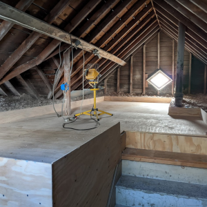

    我想继续跟进,并感谢每个人的观点。最后,我把地板拉起来,完全密封,并在中间建了一个平台来存放东西。平台下面只有大约12英寸的纤维素,其他地方只有16英寸。正好赶上MN的冬天。

      整洁的工作。这应该产生巨大的差异。在我住的房子里,在现有绝缘材料的顶部有额外的吹纤维素(空白密封后),房屋内的外部噪音的减少是一个大奖金,效率提高。
      一定要把阁楼的出入门/楼梯封好,但我相信你已经封好了。
