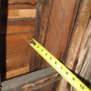

    How much total depth do you have to work with? (A picture from the interior side might be useful.)

    Hi;
    感谢到目前为止提供的好信息。我附上了屋顶木木瓦部分的照片;我的错误只是2x6结构(顶部的平坦屋顶是2x8,我的困惑)。我想从这种绝缘材料中获得最大的能力,比巴特材料更好地喷在挡板预成式上吗?
