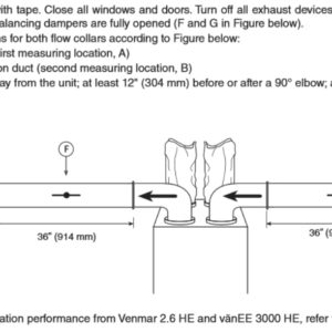

    我意识到这是一个旧的帖子,但我有类似的问题,原来的海报。我的HRV是Vanee 3000HE。和这篇文章一样,我也有可调节的扩散器。手册中没有提到这些是应该完全关闭、部分开启还是关闭。我有22个笨蛋,所以他们会有很大的影响!
    此外,安装手册指出,流量阀应该安装在“温暖的一面”,尽管许多其他hrv似乎建议在设备和外墙之间安装阻尼器。有人知道哪个是最好的地方吗?(我之所以这么问,是因为安装暖面的空间受到限制,因为单元之间的距离和供应线分开的地方,为家庭的两个不同的方面服务)。
    马丁Holladay||#9
    简,
    以下是相关安装手册的链接:叶片3000 HE的安装手册.平衡说明从第17页开始。
    所有平衡调整均在两个平衡阻尼器处进行。对我来说,这意味着你的扩散器在平衡过程中应该是打开的。平衡后的扩散器的微小调整应该不会有太大的问题——通过每个扩散器的空气流量很小,单位将保持接近平衡。
