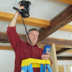

    你的方法可以让你平衡供应气流和排气气流(您所选择的设备的精度限制内)。但是,它不会让你验证空气流动到不同的供应寄存器,看到每个房间越来越设计的空气流动。对于这一点,你需要一个小流罩(见下图)。
    也就是说,你可能不需要流罩提供的精度水平。
