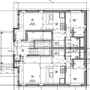

        顺便说一下,这是三层楼,1399平方英尺。最大的单位尺寸是624SF。附寄是楼面简图。
        老实说,我在这一点上的讨论有点游泳,我在想,我应该雇佣一个工程师来设计系统的成本考虑。感觉暖通空调承包商正在推动一个超大的系统,而没有考虑所有的变量在这个线程。
