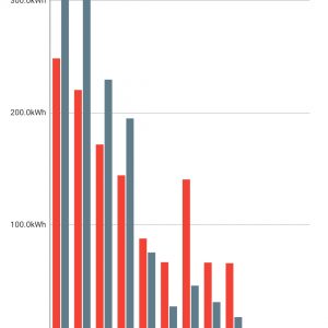

  8. BFW577||#15
    我在康涅狄格州南部,当我得到一个12k单位的报价,他们大约4- 5000美元。最后我自己安装了2个单位,花费了2000美元,节省了8000美元。考虑到它们是多么容易自我安装,这些单位是荒谬的过高定价。
    另外,我永远不会在CT中运行电阻热。我认为我们的电费是夏威夷和阿拉斯加以外最贵的。
    我也有一个木头插入,但我安装了我的2个迷你劈叉后,我甚至不麻烦使用它很多。我就让它们在冬天24小时不停地跑。我有太阳能电池板,但如果我必须为它们买电,在冬天两个都不到100美元。
    我附上了一个图表,我的迷你分裂每年的电力消耗给你和想法如何少的电力使用。
