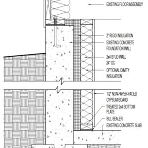

地下室墙面装修 凯萨琳J|发布一般的问题在2018年10月25日上午11:11 有没有人有一个伟大的图纸或图表显示如何完成地下室的墙?我们有一些地下室的墙是完全混凝土的,但也有一些是高于等级的,已经用喷射泡沫绝缘了。 我们开始订购一些材料来完成地下室的几个房间,我想确保我把细节弄对了。 回答 GBA细节图书馆 由气候和房屋部分组织的一千种建筑细节的集合 搜索和下载施工细节 加入领先的建筑科学专家社区 成为GBA Prime会员,即时获得绿色建筑的最新发展、研究和报告。 开始免费试用 相关问题 地下室墙完成 地板装修 地下室水汽问题-想要完成地下室 石材地下室墙面的密封和整理 回复 GBA编辑器 马丁Holladay|2018年10月25日01:22|#1 凯瑟琳,如果你打算花费数千美元来完成你的地下室,我建议你花15美元成为GBA Prime的一个月会员。 然后你将可以访问GBA细节库中的所有细节。我将在下面附上一张图片来刺激你的食欲。还有更多的细节。 凯萨琳J|2018年10月25日01:49|#2 谢谢你!我想过这个问题,我相信我曾经是会员。我想是时候更新了。 凯萨琳J|2018年10月26日上午11:57|#3 马丁,在内墙的隔板上,你需要在混凝土和处理过的木材之间涂一层窗台密封剂吗? 专家成员 Dana多赛特|2018年10月26日下午03:00|#5 对于任何安装在未隔热板上的非结构墙(包括将泡沫吸附在地基上的墙),1" EPS比窗台垫片具有更好的毛细管和热断裂性能,并允许使用未经处理的木材。 区域5及以上的最低性能是R15连续保温,但如果在墙内使用纤维保温,则可以在较少泡沫的情况下实现相同的热性能。对于墙体的以上等级部分,仍需要有足够的泡沫r用于纤维上的露点控制,而对于大部分高于等级的地下室墙体,它需要具有与当前代码最小值相等的总性能。在区域5中,R13+ R5泡沫墙主要用于低于等级的墙体,但R13+ R10将需要用于大多数高于等级的墙体(总的热工性能,而不是露点原因)。 你在哪里? 凯萨琳J|2018年10月26日01:12|#4 我想我很难区分一些提到建筑粘合剂的文章。如果我们计划锚定地板,是否需要施工胶? 登录或创建一个帐户张贴答案。 报名 登录
凯瑟琳,
