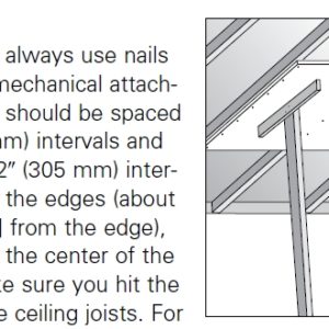

我们计划在浴室的墙壁上使用Dens Armor,除了在淋浴房周围使用水泥和水泥作为瓷砖靠背。
至于浴室天花板,Dens Armor合适吗?
    布丽姬特,
    DensArmor Plus适用于天花板。(参见下面安装说明的屏幕截图。)
    安装说明的pdf档案可于本网页连结:DensArmor Plus®内饰面板.
    如果您有进一步的问题,请致电DensArmor Plus技术支持号码:1-800-225-6119。

    我问的是浴室的天花板。我看到有人提到他们用上面的淋浴。我昨天确实打电话给GP了,他们说只要greenboard每码还可以使用,Dens Armor就可以使用。但我以为绿板不能再用了。

    布丽姬特,
    Greenboard不适合作为瓷砖的基础,但它仍然可以用于墙壁和天花板(据我所知)。
    如果你想在天花板上安装瓷砖,当然,你需要瓷砖衬垫。
    如果你只是想要一个普通的油漆天花板,DensArmor Plus也可以——只要这不是一个蒸汽浴(只是一个普通的淋浴)。
