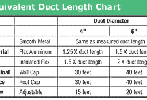

    即使没有弯头,这些方向的变化也会增加管道系统中的静压。弯曲风管比平壁风管增加更多的静压,弯曲风管比直壁风管增加更多的静压。你20英尺的管道长度可能相当于40英尺的直管。(参见附表)。
    这意味着,你可能会得到35 cfm或45 cfm(只是猜测)的气流从你的110 cfm风扇。减少静压(增加空气流量)的一种方法是将风管直径从4英寸增加到6英寸。
