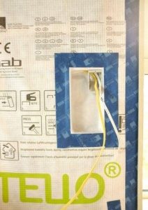

    1) iso上的箔面是一个蒸汽屏障。intello有时是蒸汽缓速器。在墙的两侧都安装蒸汽缓速器是不好的。我明白,当危险情况出现时,情报部门应该开放。这种安排是否会导致问题?我不知道为什么,但如果我安装了intello,然后安装了更多的外部泡沫之后可能会有一个问题。从本质上讲,intello变得不必要,似乎它实际上会降低墙壁的干燥潜力。
    2)后方安装纤维素intello 475建议采用水平板条。这使我的布线更容易。然而,限制只使用浅盒可能会导致问题,特别是当多个开关、插座等驻留在一个盒子中时。通常的解决方案是什么?剪下来录下来?

    Intello薄膜是一种智能蒸汽缓阻器。如果您将它安装在墙壁组件的内侧,它将表现良好。
    我不知道你打算在哪里安装箔面胶合板,但如果你是在墙壁组件的外部安装它,请确保它足够厚,以保持刚性泡沫的内部在冬天的露点以上,一切都会很好。
    如果你想使用Intello薄膜作为空气屏障,并且你想在Intello内部的服务追逐中运行布线,你可以使服务追逐尽可能厚,以适应你想安装的任何尺寸的电气箱。如果水平的2x4s不够深,你可以在2x4s上面加1x4s。不便宜,但有效。
    只要认真安装保温材料,无论是纤维素棉还是矿棉都可以很好地应用于这类墙体。使用任何你喜欢的绝缘材料。

    像MemBrain一样,Intello在纤维层中,当相邻夹带空气的湿度水平超过50% RH(超过10 perm)时,它就会变得相当蒸汽化,但当邻近空气低于30% RH(低于1 perm)时,它就相当蒸汽化。因此,当温度足够高时,组件外部的护套和纤维素正在放弃冬季的积累,Intello旁边的空气变得高相对湿度,使其蒸汽打开。在这些条件下,向内部的干燥速度受限于表面漆的蒸汽延迟性(通常是3-5烫发)。
    然后,当护套冷却并开始从腔体空气中吸附水分时,Intello变得相当汽密,减缓了水分从调节空间转移到腔体的速度。这种材料的行为使它成为一个“水分二极管”,因为水分能够以比进入快得多的速度离开。
