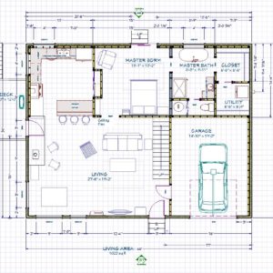

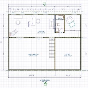

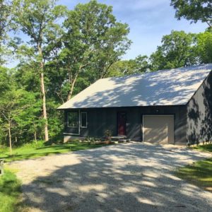

    迈克,
    去年,我和妻子在密苏里州东北部设计并建造了一个相当不错的1.5层的反向盐盒。它占地约1650平方英尺,车库上方有一个285平方英尺的阁楼空间,整个空间都是爬行空间。担任GC,完成/配合大部分内部工作。
    我们用钢制的SIPs建造,这让我们拥有一个大跨度的大教堂天花板,并有一个连续的绝缘外壳。二楼是气球框架,墙壁向下延伸到爬行空间墙的顶部,这样连续的围护结构延伸到整个房子周围。例如,我们没有边缘托梁保温问题。
    我们的设计用这些材料做得很好,但正如马丁提到的,用其他方法可能会有麻烦。
    我们用两个三菱微分片加热和冷却:低电平为18K,高电平为9K。正如你所知,去年冬天对中西部来说是温和的,但即使在最低的温度下也不需要上微裂缝。我们有南向的窗户和悬挑的大小用于被动供暖,我们的窗户的位置有助于最大限度地发挥烟囱效应,在夏季进行被动制冷。还没有壁炉,因为我们担心有一个壁炉会给我们的家带来过多的热量。有4英亩的森林,我们想要一个。
    由于天然气在我们地区不是一个选择,我们也可以选择太阳能光伏。
    我附上了我们的计划和一张照片。如果你想联系我们,我们很乐意多谈谈:(电子邮件保护)。

    Dana多赛特||# 19
    杰夫:从屋顶上的阴影来看,在投资屋顶太阳能之前,你似乎需要认真地修剪树木(或伐木),不过你可能也会喜欢额外的光线。你没有那么多朝南的玻璃,你不得不担心严重过热,因为正午的阳光,即使你清理了相当多。
