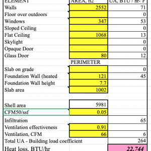

    嗨Doug,令人遗憾的是,我从原始问题中省略了一些令人难以置信的重要信息。感谢您指出了这一点。
    设计师指定的热损失为22,744英热单位/小时,包括地下室。地下室被列为R21,楼板被列为R19,但这可能包括混凝土(尽管这并不多)。
    我所拥有的空气变化是CFM50 / SSF 0.05,我不知道如何进入您提到的每小时的空气变化。你能帮忙吗?
    房子朝南,大约有8%的朝南玻璃。正如你从设计中看到的,主楼层几乎是一个大房间。我们没有任何显著的热质量增加。这些窗口是:整个窗口的Ufactor为0.15 BTU/小时-ft^2°F和中心玻璃SHGC为0.56。

      迈克尔;CFM50到ACH50是CFM50 x 60除以房屋体积(我想)。在我看来,你有一些很棒的窗户。至于设计温度热损失。我已经建造了6个类似规格的双层墙住宅,并且在面积基础上稍微大一些。你的窗户比我当时可用的窗户好多了。这个房子的性能大约在1 BTU/sf/hdd,可能比有质量好的窗户,良好的基础隔热和1 ACH50或更低。所以你的3000平方英尺的房子每年的热量消耗是2550万英热单位@ 8500度的加热日。你每小时每华氏度的热量损失是125英热单位在-20华氏度的设计温度下,你的设计温度的热量损失是10,625英热单位。
      使用天然气的房子每年的供暖费用不到200美元。60 cfm的持续通风将占您的热负荷的12%,HRV效率为75%。

        我觉得你应该查一下每小时热量损失的数字。我的房子在每一个已知的类别里都有这个节奏
        -面积更小(虽然所有都在年级以上,所以可能平衡)
        -更高的R值墙,天花板,板
        毕业设计的临时
        -相同或更好的窗户(一个数字并不能说明全部情况,因为每个窗户的u因子会根据大小/可操作性而不同-最有可能他被告知的是最好的数字,可能是南侧的巨大画窗)
        然而,根据最慷慨的估计,我的模型每小时的热量损失是11500 BTU/h。
        唯一未知的是上光率。我猜你整个房子都用了8%,但他说的是"8%的南玻璃"那么这8%是只在南边,还是整个房子的8%都是在南边?看这张照片,我猜是后者。主南墙上的玻璃数量几乎肯定超过整面墙的1/4。

          目前PHIUS制定的最新气密性标准为.06 CFM50/ft2。虽然北美的被动式住宅不使用ACH50,但你的计算数字(设定为0.05 CFM50)是0.68 ACH50。原来的被动房标准是。6 ACH50。CFM50sq.ft。是一种更强、更准确的气密性测量方法。(你需要你的表面面积- 6237.5平方英尺。Ft. -计算ACH50的数值。)
          综上所述。这听起来像是基于。68 ACH50。
          道格,你能帮我理解使用我们的22,744英热单位/小时的热量损失计算和我们的年加热度天,我的实际位置(内部温度70°)10,958硬盘的计算吗?热损失钙是基于86°的设计温差(70°到- 16°)。

    迈克尔;根据我1985年的ASHRAE基本手册,阿什兰99%的干球设计温度WI是-21F。在确定设计温度热损失时,我一直使用65F作为室内温度。我想应该是人,电器和灯会供应其他5F。
    用我的数字可以得到86F Delta t。你的地面面积是6237.5平方英尺(我得出的数字稍微低一点)。让我们直接用u值来计算。o23。x 6,237.5每小时热量损失为143.46 Btu。我们知道窗户会损失更多,天花板会损失更少通过基础的热量损失是非常复杂的最好留给一个复杂的热量损失计划或Dana。
    所以,简单地说,你的DTHL是86 x 143.46或12,338 Btu。我最初的估计只是基于面积和过去的经验的猜测,但我知道你的顾问提供的数字有很大偏差。你可以把你的房子分解成元素,墙壁,窗户,天花板,地基,渗透,然后手工计算。面积X u值为每个元素每小时的热损失,并将它们相加为总每小时的热损失。如果你达到。6 ACH50,渗透和通风的空气可能会少于总热负荷的20%。

      澄清一下,你是说设计师计算的22,744英热单位/小时的热量损失是错误的,而且很可能会更低吗?
      显然,如果你是这么说的,那么我必须确定下一步的最佳步骤,以获得更准确的热损失计算,因为这是一个主要的区别!
      1. 道格基金会||# 30
        迈克尔:我相信你们的设计温度散热损失低于22,744英热单位。您可以手工计算(U值乘以面积)您的住宅元素,墙壁,天花板,门,窗户,基础和渗透。为了简单起见,我将在渗透和通风空气再加热的其他元素的总和中添加20%。给每个元素指定每小时每华氏度的热损失,并把它们加起来。你现在有了你家每小时热量损失的单位是Btu每华氏度。使用任何你喜欢的设计温度和任何你想使用的室内温度来确定热损失的设计温度。

        到目前为止,从你在这个线程中看到的,你是否觉得22,744英热单位/小时的热量损失计算是错误的,我是否需要考虑不同的选项来得到更准确的?和我一起工作的设计师看起来很有能力,也很有知识,但他承认这是一个相对简单的热损失计算,不是一个广泛的手册J或类似的。

          谢谢道格!我可以看出热量损失的钙有一些问题。我联系了一位认证的被动式房屋顾问来帮我做准确的热损失计算。

        迈克尔;我刚刚看着你的热量损失页面,这就是我所想到的每小时的每小时热量损失F.我带着R-44整体墙壁R值,为您的气候(9000 HDD)最低限度被视为超级。
        英热单位/小时
        58墙
        52个窗户
        13天花板
        12个玻璃门
        9 .基础墙等级以上,设12”等级以上
        18 .地基墙低于标高
        9地下室板
        20渗透
        16个通风
        207btu /hr/F 84F Delta T 68F设定点,-16F设计温度。
        17405 Btu设计温度热损失

    Dana -我没办法评论你的嵌套评论…对不起。
    根据我的基本热量损失,-16°下的22000英热单位/小时包括整个房子,包括地下室。我没有单独的地下室热量损失计算。

      1. 迈克尔坚强||# 41
        我实际上看到报价的暖通空调合同在他们的报价邮件中包含了手册J。
        他们的手册J确实有一些估计数字(显示整个房子的温度是34k btu/hr),所以我觉得有点偏差,但它显示地下室的温度是6051 btu/hr,温度是-16°
        目前,板下保温为R16.7,地下室墙体为R20。我想要一个电热水器。是的,地下室也会有一个冰箱。
          Dana多赛特||# 42
          >“他们的手册J确实有一些估计的数字(它在34K BTU / HR上显示整个房子),所以我认为它有点偏离......”
          Dya觉得呢?(可能是其他计算结果的1.5倍以上)
          这是HVAC公司手册-JS的典型信息。他们必须使用所有代码最小输入或大空气泄漏/通风来建模它,以提出一个大的数字。
          >“…但它显示了地下室的温度为-16°,6051 btu/hr "
          这还不足以让另一个小分裂成为合理的理由,尤其是如果他们有拇指在秤上。6051 BTU/hr大约是1800瓦特。一个劣质的电踢脚板加热器是相当便宜的,而且可能永远不会在100%的负载周期运行。一个50加仑的电热水器和水管在待机时的损耗大约是50-100瓦,可以说是1700瓦,一个有意识的成年人在空闲时消耗大约100瓦,在睡觉时消耗75瓦,等等。
