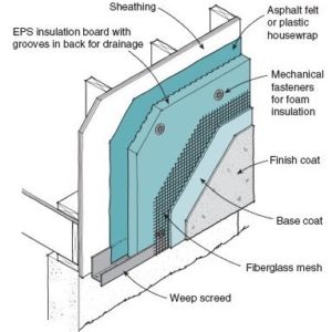

    如果你决定把所有的绝缘材料都放在墙护套的外侧(遵循PERSIST方法),那么你可以在背面使用带有排水通道的刚性泡沫。这是用于水管理EIFS装置的方法之一。(见附图)。然而,在这种情况下,您通常不会在螺栓之间进行绝缘,因为在刚性泡沫和壁套之间可能有空气流动。
    然而,我很犹豫为您的墙壁组装提供最后的细节,因为很多这些墙壁都失败了。你这是在铤而走险;这是EIFS和石材贴面安装的领域,你真的需要想出一个防弹系统。不要试图在这里发明一种新的墙壁组件;从了解困扰行业的故障的安装人员或工程师那里获得经验丰富的建议。
