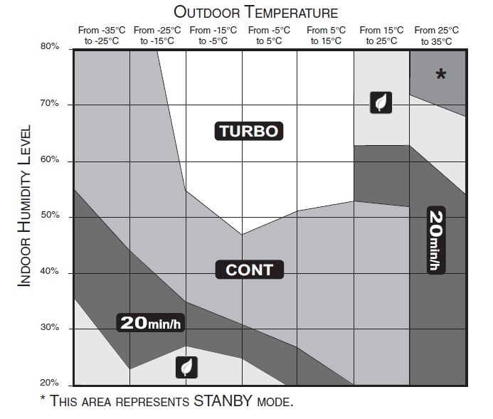

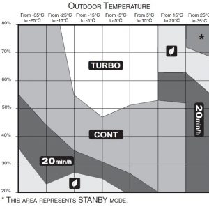

      如果这是唯一的限制,那还不错。我仍然在想办法弥补在这些时间里大约30%的新鲜空气的损失。这是G2400控制方案的图表。如你所见,有相当大的区域有1/3或更低的通风率(小叶子符号是生态模式,即每小时50分钟用于除霜)。
      我刚查了Broan 250TE。我很遗憾地说,但就我所知,这个模型使用完全相同的控制,因此,你在下面看到的相同的控制方案,作为vanEE G2400。检查一下:
      https://www.broan-nutone.com/en-us/accessory/vt9w
      https://www.vanee.ca/en/products/accessory/71-gold-touch-wall-control.html

    如果你看一下VanEE的控制,它只在室内空气变得太干燥时才会在间歇模式下运行。其余时间,它将以连续模式运行。
    在非常寒冷的天气里,它花在除霜recirc上的时间不会太重要。如果你发现空气变得不新鲜,你总是可以把系统的转速提高一点。

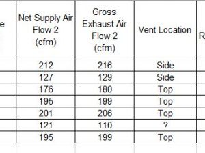

    伙计们,我整理了一个电子表格这是我收到的电子表格的演变(电子邮件保护)试着弄清楚这些效率。看到jpg。
    这些数字是从https://www.hvi.org/hvi-certified-products-directory/section-iii-hrv-erv-directory-listing/
    我也一直在关注RenewAire EV Premium L,但它的电力效率(CFM/watt)似乎比Broans差。
    如果任何人有任何其他比较工具的erv,可以取代dx200让我知道。如果你在我的电子表格中看到任何错误,也让我知道。

    1. 蒂姆亲属||# 33
      史蒂夫,我试着下载你的JPG,但它太小了,而且对比不清楚。如果可能的话,你能把大图贴出来吗?
    2. beedigs||# 35
      我试着看你的照片,但太模糊了;任何机会你可以上传一个更好的照片
      1. 卡尔B (6A区)||# 36
        蒂姆•+ beedigs
        全尺寸图片可以通过以下链接获得(至少目前是这样)。
        https://s3.amazonaws.com/greenbuildingadvisor.s3.tauntoncloud.com/app/uploads/2021/07/19010808/ERV-Comparison.jpg
        一般来说,GBA网站会为上传的任何图像创建一个更小的“缩略图”版本。所以Steve最初上传的“ERV-Comparison.jpg”被替换为“erv - comparison -scale -300x224.jpg”。通常情况下,您可以删除文件名的结尾以恢复原来的文件名。
