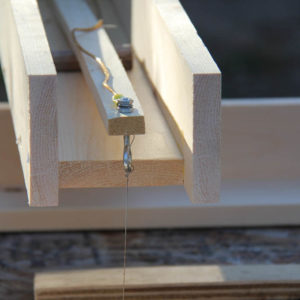

    我正在建造一个带遥远的外观的木材框架房子,所以我在墙壁上切割了很多泡沫(2层3英寸的屋顶上,屋顶上的3层)。我几乎没有关于一切,但终于工作了很多我用废木材和一个小的50W 12V卤素光变压器建造的钢丝钳。它像桌子一样起作用,但没有灰尘,气味很小,这是非常精确的(我可以削减1/16“切片虽然我不确定为什么要想)。将8英寸3英寸厚的泡沫分开需要大约15秒钟,切割几乎就像工厂边缘一样。该单位不漂亮,但它令人难以置信的价格(总费用约为20美元)。

    罗伯,你能发几张你的装置的照片吗?这听起来太棒了。

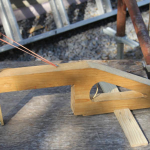

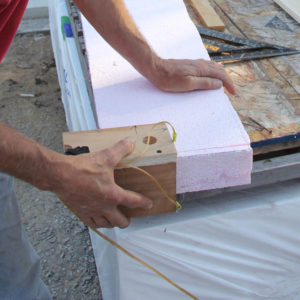

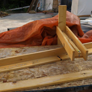

  12. 抢劫迈尔斯||#12
    这是吉姆的几张照片(他们当然是个体!)。该表是一个2x4帧,带OSB顶部(最初是一个混凝土形式)。该臂必须合理僵硬(由2x4柱,1x4捆扎),28英寸,允许我将4'x8'泡沫板切割成任何宽度。切割器是镍铬米线(Jacobs-online.biz);一端通过桌子中的一个孔连接到螺钉连接器,另一端缠绕在眼球上。顶部的较薄条带在加热时为电线提供张力(安装电线底部,按压向下在条带上并附着电线顶部)。如上所述,功率由50W 12V卤素变压器提供;我使用了瓦雷阿雷斯来微调导线的温度,但我的猜测是一个体面的调光器会正常工作也是。围栏在一端有一个螺钉,枢转,以调节切割的宽度。当我进行调整时,我只需将围栏的另一端拧到桌面上。不漂亮,但它有效!第二刀具是对于安装后的冲洗泡沫,第三切割器用于切割边缘上的斜面(两个禾与电线拧到末端的焊丝中,使其在沿着泡沫的边缘移动时切割所需的角度)。所有只是插入相同的电源。为了安全,变压器安装在电盒中,我使用了GFI插座。如果您需要任何进一步的信息,请告诉我。

  14. 吉姆泰勒||#14
    好吧……我只是在盖一栋房子,所以我要磨一把胶带刀。罗伯,如果我是你,我就会改良并申请那套切割装置的专利。我已经太忙了,没法再考虑做一个了。但如果我只要三块就能买一辆,只要39.99美元……:)
    谢谢你的照片!

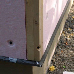

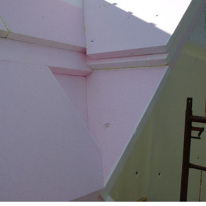

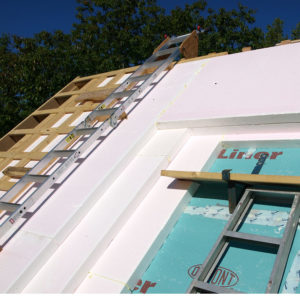

    吉姆:我们都在我们的头:)在决定使用27000 bf泡沫在我的房子的外部后,我发现我有一个极端的敏感性泡沫灰尘-因此我努力消除机械切割。如果泡沫有一英寸厚,用刀就可以了。如果它是3“或4”厚,那么我真的会考虑建立一个切割器(它真的只需要几个小时来建立)。
    对于我的项目,热线切割器可以在更短的时间内进行更好的品质工作,我也没有在凌乱,昂贵的接缝处使用大量的喷雾泡沫,且需要更多的工作,而在屋顶上(我这样做)在地面上尽可能多的工作 - 我不像曾经的那么年轻!)。他们还允许一些细节,即我不会尝试。例如,我的窗户是“介入的”带法兰,我想在必要时隔离法兰,但仍然允许拆除窗口(我对未来一代善良)。我能够定制切割泡沫法兰盖,摩擦围绕每个窗口搭配,它们为框架的边缘提供了连续的绝缘。
    通常,对于远程类型的建筑物,具有泡沫适合的泡沫拟合具有巨大的差异,以完成其余的结构是多么容易。我附上了一些图像。屋顶板在地面上切割,使它们交错,然后简单地组装 - 几乎没有使用喷雾泡沫。将屋顶谷的泡沫用斜面切割,锥体紧密配合,并且作为奖励,这也导致偏移接缝(但是,我确实必须首先使用细牙锯握住整片)。我设计了房子的角落,使用2x4,将泡沫的通道漂浮在泡沫中并拧到内框架,因此泡沫角必须精确。然后,捆扎可以连续到拐角,这使得具有更强的外部结构。
