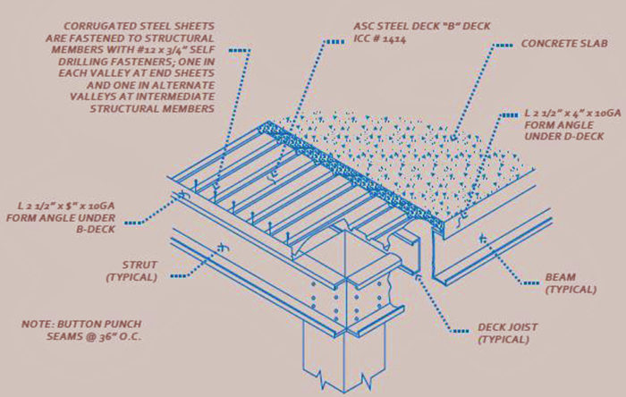

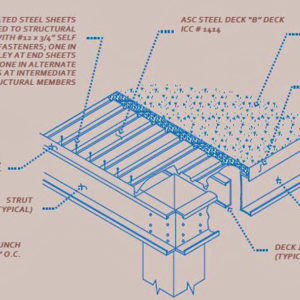

那么,什么是另类?在你说的附加图片,该系统由一个板级以上的“上档次平板”,通知(因为它是) - 它倒在那些附着在地板搁栅波纹钢板。这种设计造成的托梁,板,及平板定义下一个矮。
我想人们可以用松散的泥土或岩石填满爬行空间。大多数代码都允许这样做吗?如果是,那么如何以及在哪里隔离和密封地板组件?

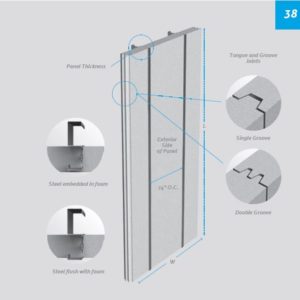

    他们的墙壁组件(见附件)由刚性EPS泡沫与钢钉嵌入其中。此外,我想在这外部应用空气/水/蒸汽屏障,然后Roxul板,然后金属帽通道的空气间隙,然后纤维水泥4'x8'面板壁板。

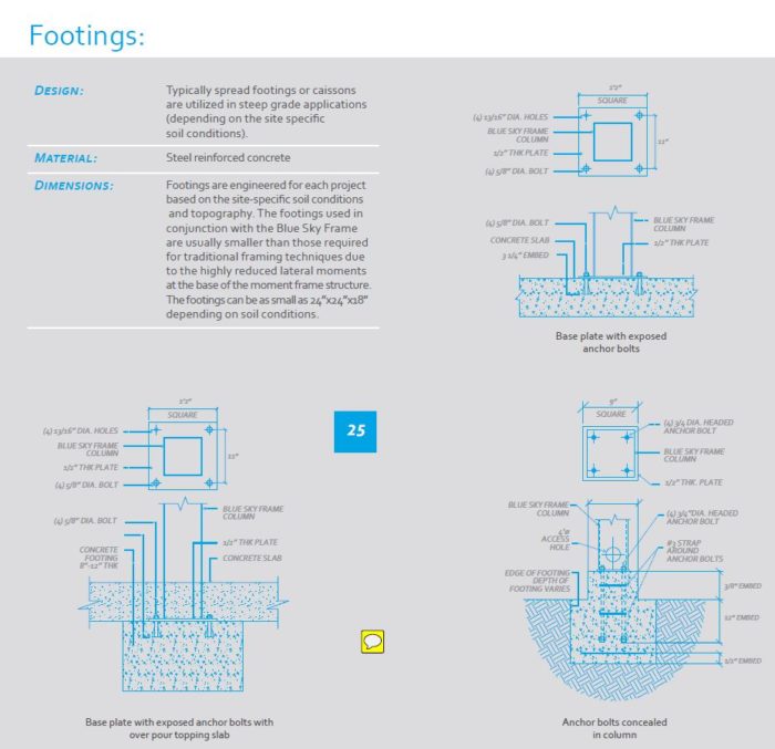

    由于您想要在地板大会和基金会上建议,我猜第一个问题是:您打算如何解决由钢基础码头引起的热桥接?

    马丁所说的正是我在之前的文章中所说的。即使你在板的底部用一英尺的开孔泡沫来封装所有的甲板托梁你仍然有巨大的桥墩热桥。这就是为什么你需要密封隔热壁脚板来封闭甲板下的空间。踢脚板不需要是结构墙,因为它不是基础的一部分-它只是压力和热边界的一部分。
    如果你在板的顶部隔热,让它在下面打开,你仍然会有显著的钢钉热桥需要处理,但这也会隔离板的潜在有益的热质量,这将是在热边界内更理想的。热质量效益在3C区比3B区更有利,但仍显著,尤其是在气温日变化幅度较大的海拔区域。

    通过列和桥墩传热机制主要是1.在钢柱辐射和2.从码头导电,热倾倒到地面。一会又要模型,可以找出哪些是糟糕,多么糟糕整个画面(我可能这样做,最终,却没有时间,现在)。
    刚刚送走我的头顶,我想你可以在箔面硬质泡沫塑料板包裹列。也不要很多人已经在使用各种泡沫产品,以包住和隔热码头?

    后面绝缘任何钢架建筑的原理都是一样的:首先,定义热边界。(这需要对所有的钢框架的外侧面)。二,请确保你在这个边界的空气屏障。第三,在空气屏障的外侧安装绝缘的连续层。
    做这个很困难,所以我不喜欢钢框架。在钢桥墩的例子中,你是对的——你必须用硬质泡沫包裹钢桥墩。理想情况下,刚性泡沫将延伸到钢墩所在的基础上。

    你怎么打算绝缘板?代码min的地板下区域5是R30(如果托梁之间)或U0.033的整个组件的最大U系数,这是R30整体组装,与所有热桥占。板坯和完成的地板可能是在最好的R1,所以如果你的一切安装8" 开孔泡沫,其中有这么大的泡沫,你可以打码民封装甲板搁栅,支柱和列。这可能是更容易做的列与4" EPS的下降到基脚作为热断裂,用EIFS材料完成。

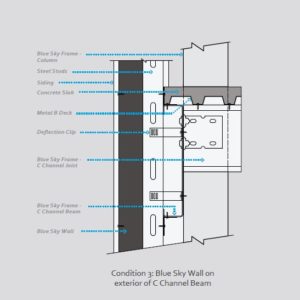

    最低标准绝缘基础裙将是连续的R15或非结构的2x6 / R19螺柱墙(木材,不是钢)。这可能会比泡沫封装方法更便宜。如果蓝天面板系统可以完全安装在所有结构钢的外部,并一直延伸到横梁和柱子的外部,这将是一个良好的开始。由于4.125" EPS在面板部分是部分热桥由嵌入式钢螺柱24" o.c.它可能或不使它的代码min R15,但它将是接近的。在梁之间安装面板(如图中的一些图表所示),而不是在梁的外部安装面板,会造成梁的巨大热桥接:
