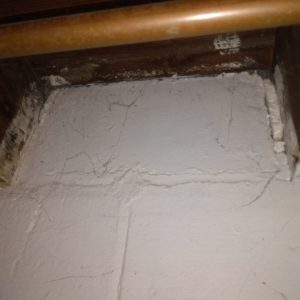

我住在第5区的一间街区房屋中,所以我想用2英寸的EPS完成地下室,然后在中央有24英寸的2×4墙壁,然后用Roxul绝缘层进行干墙。我没有典型的边缘托梁可以隔离。我的木地板托梁看起来像是混凝土的。建于1947年。我应该如何处理该区域的绝缘?还是我应该别管它,让它呼吸。我担心,因为我相信煤渣块通常包含水分,并且外部我相信具有1/2英寸的EPS或XPS,然后是乙烯基壁板。我只是不想将水分推入我的地板托梁。任何帮助,将不胜感激。

      它绝对是XPS或EPS。我看过两者,但不知道它是什么。它是在1倍的片段之间,没有未贴的接缝。最终,我计划用绝缘的乙烯基壁板居住。那么,这样的事情将是一项更值得的投资?https://styro.net/pdf/flyers/fppanelflyer.pdf但是,这不会导致块向内干?

        XPS通常是粉红色的蓝色或绿色,没有面孔。EPS具有可见的粗珠结构(例如廉价冷却器或热饮料容器。
        是的,对外部的绝缘意味着它朝着内部干燥吗?CMU降雨较少,嵌入式托梁的末端在冬季保持温暖(=干燥)。
        在第5区中,只要超过一半的R值位于CMU墙的外部R13的外部,就会满足代码最小值。假设您现在有大约R2添加2英寸II型EPS,将其提高到R10.5,并在绑扎在墙上的内部添加3/4“未裸露的EP,并通过拧紧到CMU上的毛茸茸的CMU。可以安装墙板将使它达到当前的IRC代码。在3/4英寸的EPS中,EPS超过3个PERM(除非有脸部)与墙板上的乳胶油漆相同,这仍然是一条足够的干燥路径,不会在墙上捕获水分。如果找不到3/4英寸没有面部的EP,半英寸XPS也应该很好,约为2-2.5 perms,但不厚。

    因此,我没有办法完成地下室,直到我撕下所有壁板,添加绝缘层,然后重新安装壁板。香港专业教育学院包括了它的外观。
