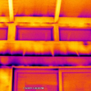

我做了吹风机门的测试以及热成像。

    不确定你的技术人员是否使用软件来运行自动化测试,但如果他/她这样做了,很容易进入房屋的立方体积和表面积,并得到两个结果。我很少听到有人用艾莉森提出的基于表面积的数字。你的ACH50是多少?考虑到你的技术做了红外辐射,泄漏区域在哪里?

    我的家建于17世纪晚期,在90年代重新装修过。主要渗漏在住宅角落的柱子和梁框架周围,在石膏板与旧框架相接的地方(为了美观,框架暴露在外)。2吊扇吊顶固定装置漏水。一些窗户也有一些漏气,如地下室的门,阁楼的门和炉子的出风口。
    此外,当我衬垫所有的出口,缝隙滑在我的lutron调光器是相当漏。不确定我有什么选择,除了移除盒子和空气密封从后面?
    好消息是,我的新led凹槽灯改装是紧的-烟棒饮酒没有泄漏周围,这是我在这里讨论的一个话题,所以我将跟进的线程,为其他人考虑升级。
    除了阁楼门垫片的小间隙外,没有明显的空气泄漏到阁楼。他唯一的推销对象是喷沫油田石地基和水泥地基上的陶氏热液,但他似乎不愿意给我一个投资回报率的估计。

    仍然想知道泄漏是在哪里发现的。希望你能收到一份报告,里面有很多生动的图像。

    不管怎样,回到某人的问题,他发现的主要空气泄漏点是:
    地下室门通向室外,地下室门通向车库
    前门
    8'轮辋托梁的一部分尚未填充2'XPS和喷雾泡沫(壁橱 - 将移除和密封)
    旧木结构之间的框架间隙和在干墙与旧木结构之间的显著间隙(1/8 - 1/4”)
    4英寸的洞之间的浴室梳妆台和旋转浴缸,导致车库
    我还没有将SOLE嵌入式灯转换为LED(现在将转换)
    具有Lutron Dimmers的网点 - 调光器向上/向下滑动
    都是浴缸风扇,尽管他们都有两个阻尼器
    4个窗框(20年旧双挂哈维)
    阁楼门的一小块地方,垫圈不紧
    窗台上的灶台风扇出口孔(不移开壁橱无法进入——将移开)
    大教堂天花板上的吊扇电气箱
    碎石地基上的缝隙很小,可以确保蒸汽屏障100%密封,尽可能喷洒泡沫
