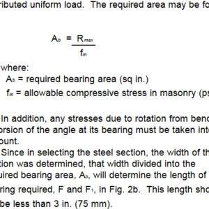

    有关轴承要求的资料,请参阅我提供的其中一个连结(钢结构门楣).即使有了这些信息,你也可能需要和工程师交谈。以下是该文件的内容:
    “轴承。为了确定钢梁的总长度,必须确定所需的承重面积。支撑梁两端的砌体应力不应超过所用砌体类型的允许单位应力。许用承载应力见《工程砖砌体建筑规范要求》;“砌体的美国标准建筑规范要求”,ANSI A41.1-1953 (R 1970);或者当地的建筑规范。横梁两端的反应将是横梁上总均布荷载的一半,加上任意集中荷载或部分分布的均布荷载的一定比例。所需的区域可以通过以下方式找到:[公式如下——见下图]…
    此外,任何由轴承角度的弯曲或扭转引起的旋转应力都必须考虑在内。由于在选择钢截面时,截面宽度是确定的,将截面宽度划分为所需承载面积,[另一公式]…
    长度不应小于3英寸。(75毫米)。如果开口很近,必须调查这些开口之间的桥墩,以确定过梁的反应加上作用在桥墩上的死荷载和活荷载是否超过砌体的允许单位压应力。
    “这种情况通常不会发生在荷载较轻的地方,比如大多数一层和两层结构。”
