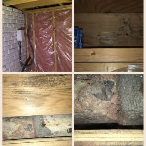

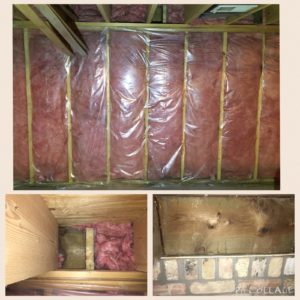

在在整个家中搜索空气泄漏并找到增加的方法来增加绝缘的方法,我在我的地下室储藏室中脱落的爬行空间中的一个特别脆弱的位置。爬行空间在一墙上有混凝土块,大部分高于等级,然后在进一步的墙壁上,有一个螺柱框架墙上的螺柱框架墙上装满粉红色玻璃纤维,附着在外侧的螺柱和砖块上的聚玻璃盖板完成。这种螺栓框架也坐在混凝土块的顶部,地板是浇筑的混凝土板。
有多个弱点,我想要一些帮助:

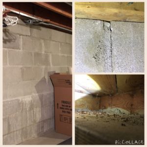

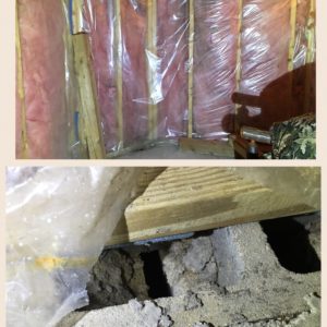

在左下底部的左下底部的底部窗台和螺柱框架墙上的混凝土砌块上的右底部窗台上面看起来像砂浆落到块腔内,空气畅销。填补这一点是什么样的最佳方式漂亮的大洞?把一些roxul东西放在那里作为一个背包,然后泡沫?
接下来,在螺柱墙上的边缘托梁上,似乎有各种废话。首先,没有连续的轮辋托梁。有一种屏蔽/甲板,在螺柱墙壁之外开始,托梁通过并搁置在螺柱墙壁/砖块顶部。然后它看起来像2x8s或2x10s(尚未测量)inbetwen那些作为这些托梁之间的单独轮辋托梁的托架。然后,房子内部的托梁只伸展在螺柱墙上。因此,有两种单独的托梁系统在一起,但在这种螺柱墙上没有以凝聚力的方式,防止适当的边缘托梁并允许大量的漏气泄漏。(I’ve caulked a decent amount on the outside of these individual rim joist blocks to try and stop airflow here.) Further, the brick veneer on the outside of this wall has an air gap that vents right up into the rim joist and crawlspace area. So instead of placing the pieces used as a rim joist between the joists stopping at the stud wall, they placed them on top of where the brick veneer wall ends, seemingly fitting flush from the underside of the deck/ screenporch with where the brick veneer ends. Further, behind the brick veneer there seems to be osb or something similar, but there looks to be no housewrap or water membrane to prevent water getting directly onto the OSB.
我不知道从哪里开始,我想确保我把这一切都搞清楚。我明天会做一个泡沫喷雾评估,所以我会看看他怎么说,但我仍然希望能有什么想法来最好地解决这种情况。如果有用的话,我可以把所有照片都上传。
  1. B D||#1
    附上的照片
    B.D。
    你的本能是正确的。您需要在混凝土块的孔中填充玻璃纤维或矿棉,然后用喷雾聚氨酯泡沫密封每个块的顶部。
    根据您的描述,您描述的其他区域有点难以弄清楚,但喷雾泡沫是空气密封这些泄漏的最佳方式可能是可能的。
    最后,在面向爬行空间或地下室的墙壁上包括一层内部聚乙烯几乎总是一个坏主意。有关此问题的更多信息,请参阅如何隔离地下室墙。
