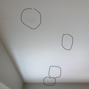

看到了一些关于这个话题的帖子,但我不确定他们说的是同一件事。我遇到过一个问题,花栗鼠在一楼的天花板和二楼的地板之间。当我调查它们是如何进入的时候,我发现在边缘托梁和房子的砖饰面之间有一个很大的缺口。
这个区域可以密封吗?这个缝隙需要在砖后面允许呼吸吗?我在墙边的角落里用帽子把小动物挡在外面。应该解决这个问题了,现在我关心的是天花板上的潮点和大空隙。它们可能是相关的。

    你看到潮湿的斑点在哪里?他们是靠近墙天花板的交叉点还是在中间?
    在第三张图中,我看到的砖后面的是粉红色的绝缘材料吗?如果是这样,你可能要考虑是否可以把它密封起来,同时给砖留出通风间隙。这不仅是生物可以进入的地方,而且可能也是空气泄漏的巨大来源。湿气可能与这种空气泄漏有关(例如,温暖潮湿的室内空气在冬天与寒冷的表面接触,或者温暖潮湿的室外空气在夏天与凉爽的空调空气接触)。这也可能是一个闪烁的问题。我没有看到任何闪光可以把水从乙烯基墙板上踢出去,从砖上踢出去。如果它落在砖头上,它可能会找到进入你房子的路。但也许你把墙板抬起来的时候把闪光灯拆了。

    这是潮湿的问题,这是在同一面墙的内部。天花板大约一年前重新粉刷过。
    1. 帕特里克·麦克法兰||# 4
      在我看来,这种模式似乎太随机了,不可能是由水渗透问题引起的,但也不能排除这种可能性。你可以用湿度计检查这些斑点,看看它们与没有变色的斑点相比到底有多湿。
      但可能有一个更简单的解释……可能是啮齿动物的尿液。有时这些污渍在重新粉刷后还会继续渗出来。你可以尝试使用某种防污底漆,看看是否能解决问题。
