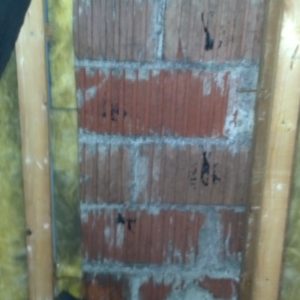

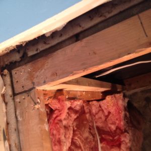

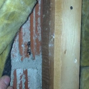

    在等级以上的外部砌体上进行内部绝缘
    首先,我喜欢你的风格。其次,我把楼上1940年代的科德角60年代的镶板拆了。作为一名改装者,我显然想要最大限度地提高我的能效。这是我的困境;拆除外部砖墙上的旧石膏板后,框架只有2英寸深。我喜欢在整个墙壁上使用2英寸的刚性泡沫板,并在泡沫板内部重新框架一个枪的儿子,但我不想失去更多的平方英尺,或不得不进一步建造窗台。我问这个问题的主要原因是画面中心不正确。金属耳钉能节省空间吗?我应该切断泡沫板和胶水它到砖之间的现有螺柱框架和密封的边缘和接缝与“伟大的东西”喷雾泡沫或填充物?我应该使用卡夫面玻璃纤维吗? Whichever one I use do I need a plastic over the studs and behind the drywall. There is no sheathing over the brick. I can easily touch and chip away excess mortar. The insulation that was under there is fiberglass batts with no plastic and the older wood is not rotted or any sign of mold.., Not sure how many wythes of brick. Not sure what kind of brick. Not sure if the brick is hollow or honeycombed. Its a larger block-like, ruffled edge, kiln dried clay brick, like 4" high 10" long and maybe 7“ or 8" deep. It is most peculiar. I live in Milwaukee WI. So its damn cold in winter and hot and muggy in summer, especially since I'm 6 blocks from Lake Michigan. Please share your thoughts and advise a lost novice.
    亚当
  68. GBA编辑器
    马丁Holladay||# 68
    Adam Brindowski的回答
    亚当,
    我不认为那些是砖头。我想那是赤陶土。更多信息:结构性红土.
    如果你在内部用硬质泡沫绝缘,最好是绝缘安装在一个连续的层,而不是在螺栓之间的小条。有必要戴耳钉吗?如果铆钉的唯一目的是提供一种固定镶板的方法,它们可以被移除。

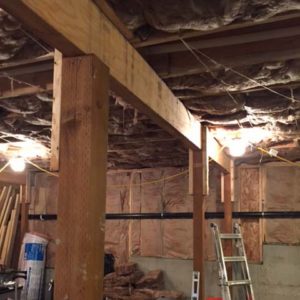

    我目前正在考虑完成我的地下室在我的3年的家。在对本文进行了大量研究之后,我确信这些都是可以遵循的最佳实践。尽管如此,我的地下室非常干燥,没有问题(这是明显的)。我住在一个气候非常恶劣的地方,冬天的温度可以达到零下30摄氏度。
    地下室从地板到边缘托梁都是R12玻璃纤维,沿着所有的墙填充在框架之间,直接压在混凝土墙上。一个松散的聚薄片被钉沿着所有的框架。
    所以我的问题是,你对如何有效地完成这些墙有什么建议?
    1)去除所有的聚、纤维和框架,并按照文章中所示的做法从头开始
    2)去除纤维和聚脂,用刚性绝缘材料和泡沫填充框架之间的2英尺部分。然而,这将意味着框架仍然直接对着混凝土。
    在这两种选择中,我可以重复使用所有的R12,再次放在刚性绝缘材料的顶部(不含聚),用石板墙覆盖,没有问题,还是直接扔掉玻璃纤维?
    非常感谢任何反馈
  90. GBA编辑器
    马丁Holladay||# 90
    艾伦·德布尔的回答
    亚伦,
    最安全的方法是移除聚乙烯和玻璃纤维,并移除(或松开)柱墙组件,以便柱可以向内移动,在柱和地下室墙之间创建一个间隙。这将使安装闭孔泡沫喷雾成为可能。
    然而,所有这些工作都是令人畏惧的(而且可能是浪费的)。如果你没有发现玻璃纤维后面有任何潮湿或发霉的地方,你可以采用另一种方法:观察等待。如果你的地下室非常干燥,你没有任何问题,你可以不去管它。这是你的选择。
  91. 皮特R||# 91

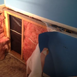

    顺便说一下,这篇文章非常有帮助。我和妻子住在宾夕法尼亚州的利哈伊山谷。我们的地下室在整个室内的地下室墙壁上都安装了绝缘电池。这种绝缘材料是由承包商将钉子射入混凝土中,将绝缘材料固定在混凝土上安装的。目前,我们的冬季气温已经有三周在20多华氏度。昨晚我在地下室,注意到绝缘材料没有盖住混凝土,混凝土上有湿气,甚至结冰。我还注意到,电池绝缘并没有一直延伸到地下室,大约有一个4英寸。空隙,在这个空隙中有凝结形成。
    注:我的地下室有一半是地上部分,只有地上部分结露。
    那么有什么建议可以帮助解决这个问题呢?
    我希望明年开始完成我的地下室,但在潮湿问题解决之前不想开始这个项目。
    我是否需要拆除上述等级区域的电池绝缘材料,用泡沫板替换?

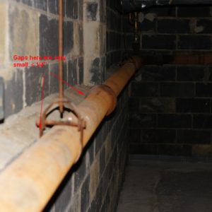

    使不规则的墙壁和下水管道周围绝缘
    让我印象深刻的是,你一直在这个话题上发表评论,并向社区提供有价值的反馈。
    我在研究如何在我的地下室周围保温时看到了这篇文章,我拆掉了一个现有的墙组件,它在墙的背面和保温层上布满了霉菌。
    我现在面临的挑战是,墙面是阶梯式的,在两个街区大小的交汇处有一个倾斜的过渡平台,以及一个巨大的铸铁排污管道,跨越地下室墙壁的3/5。在某些情况下,我将没有空间或少于1/4英寸的空间用于绝缘(例如在管道的项圈周围)。
    此外,我将无法在热水器后面获得足够的绝缘材料,并在绝缘材料前面建造一个墙组件。
    管道周围的原始墙组件是在混凝土墙的8英寸处建造的,在螺栓孔中安装了纸面玻璃纤维绝缘材料。在我拆毁过的所有墙中,这是唯一一堵保温材料没有变色、干墙背面没有长霉的墙。
    从那以后,我在室内安装了一个法式排水管,并在墙上安装了一个延伸4英寸的酒窝垫。
    我一直在考虑——考虑到这堵墙和管道的情况——它可能会是一个更好的主意,在框架组件面向外部的一面安装一层更厚的、连续的刚性绝缘层,并在墙组件和混凝土之间留下一个气隙。如果我把它安装在框架的背面,我可以使用完整的,未切割的薄板,并尽量减少接缝的数量,这将有效地防止调节,潮湿的空气通过墙组件进入气隙。
    所以按照我们的方法,应该是
    ——混凝土砌块
    ——气隙
    - 2" XPS泡沫板,胶粘接
    -钢钉或木钉;空荡荡的海湾
    -防霉石膏板
    虽然我理解气隙是次优的相比于XPS对着块,它似乎是一个更好的选择,在这种情况下,考虑到不规则的墙壁和铸铁管的结构?这似乎也是围绕机械的最佳选择,我将无法在热水器和空气处理程序后面建立一个完整的墙壁组件,所以相反,围绕它建立2”XPS直接连接到墙壁组件。
    安装法式排水管的承包商还建议将PE VB直接贴在混凝土上,塞进地板上的凹垫中。我认为这将是一种完全防止蒸汽进入大楼的方法。以上等级的基础部分在房子周围的任何地方都是8英寸-24英寸,所以我认为有足够的表面积让混凝土向外干燥。
    我很想听到关于以上的一些反馈。
  135. GBA编辑器
    马丁Holladay||# 135
    对Charles Chen的回应
    查尔斯,
    首先,水管和热水器不像山,由上帝建立,不可移动。水管和热水器可以移动。如果你不是水管工,你可以雇一个水管工把你的水管和热水器从墙上移开。
    也就是说,你可能不想承担移动水管和热水器所需的费用。
    你的计划会奏效的,但我强烈要求你在每一步都要密切注意气密性。因为你最终会得到一个冰冷的砖石墙,任何水分达到它会凝结。

  137. GBA编辑器
    马丁Holladay||# 137
    Michael Lutkenhouse的回复
    迈克尔,
    我的理解是,防火要求适用于空气通道或螺柱腔——所以,如果您的墙壁没有空气通道或螺柱腔,我不认为该要求适用。然而,我不是代码官员。唯一重要的解释(在您的情况下)是您当地的官方代码的解释—所以致电您当地的建筑办公室并询问。
    这篇文章包括一张图片(图片#5,下面转载),显示了一个需要阻挡火力的地点。欲了解更多信息,请参阅本文:Fire-Blocking基础知识.

  227. NoahSimpleton||# 239
    @Martin Holladay:谢谢你写了这么一篇内容丰富的文章,也谢谢你及时跟进评论。仅仅从这个页面我就学到了很多,因为今天在互联网上有大量的错误信息泛滥。在阅读了所有贴在这里的评论后,我确实需要一些澄清,如果你能好心地提供指导?
    首先介绍一些背景信息:我住在犹他州盐湖城附近,刚刚建了一个安装了Tuff-N-Dri外部系统的房子(墙壁上安装了R-5绝缘材料,防水膜要厚得多,还有一个定制的法国式排水管,沿着外墙脚走)。我们现在正在完成地下室,并在地下室顶部安装了1”XPS泡沫(R-5),随后用3/4”OSB胶合板(通过XPS)拧入地基。我们还在整个外墙安装了2英寸XPS泡沫(R-10)。对于地板和墙壁,我们确保每条缝之间都密封了一层薄薄的喷雾泡沫珠,然后用胶带粘好。
    然而,安装塑料排水管的管道工沿着地下室水泥墙的内部安装了许多塑料排水管——在某些情况下,沿着墙的每一个方向都安装了塑料排水管。这些管道是1/4“到1/2”从墙本身,需要我在他们周围建立一个拱。但是,因为它们离地下室墙壁太近了,你建议我们做些什么来隔离那个区域以防止凝结?以下是我的担忧:
    1)我不能在管道后面滑动xps,因为没有足够的空间,然而,我想把xps放在管道的上方和下方(在墙上),然后用泡沫填充管道和xps之间的空隙,然后在xps和木框架(在水泥墙上)之间使用泡沫,但这需要相当多的泡沫。不过,如果能成功的话,我愿意这么做。
    2)如果我在周围的拱身周围使用xps泡沫来保持蒸汽屏障的连续性,这会不会使管道非常冷,并有结冰的风险,因为现在管道是在水泥墙和绝缘材料的冷侧?
    最后,当我读你上面的帖子时,有一个评论让我有点困惑。我们在2英寸XPS泡沫前面安装了2x4框架,并计划在2x4框架中放置roxul矿棉(R-19),以在适当的季节实现一个更温暖(或更凉爽)的地下室。但是,根据上面的回复,你提到把矿棉放在XPS前面可能会导致凝结,因为XPS内部会很冷,而不是很热。我的理解正确吗?
    如果是这样,你有什么建议在现有的R-10 XPS上提供更多的绝缘?我是否应该再切出一个16英寸宽的R-10 XPS面板,以适合2x4的内部,并将其密封到现有的R-10 XPS已经安装在墙上?如果我这样做,那么我就会在薄壁板和两块R-10 XPS泡沫板之间产生气隙——这会导致凝结或热(R)性能问题吗?我们只是在寻找澄清和方法,我们可以绝缘地下室,以确保它在冬天保持非常温暖,因为我们真的不想它很冷。
    再次感谢您的帮助和时间!
    诺亚
  228. GBA编辑器
    马丁Holladay||# 240
    挪亚
    如果你愿意,你可以使用罐装泡沫喷雾(甚至双组分泡沫喷雾套件)来填补排水管和混凝土墙之间的1/2英寸的缝隙。然后继续执行你的计划,把水管封起来——不要再担心了。(顺便说一句,你是对的,你不想在排水管的内侧安装2英寸厚的坚硬泡沫——因为管道可能会结冰,尽管你的情况不太可能。)
    如果您计划在螺柱之间安装矿物棉,那么您在气候区(5B区)应该是安全的——特别是因为您的墙壁在矿物棉的外部有总共R-10的刚性绝缘材料。但如果你对这个理论感兴趣,下面是它的原理:在非常寒冷的气候区,薄泡沫和厚蓬松的绝缘材料(如矿物棉)可能是危险的,因为在冬天,刚性泡沫的内部表面不够温暖,无法防止凝结。(请注意,蓬松的绝缘材料会降低第一个冷凝表面的温度,从而使问题变得更糟。)安装足够厚的硬质泡沫可以避免这个问题。有关该问题的更多信息,请参阅本文:“将外部硬质泡沫与蓬松的绝缘材料相结合。”
