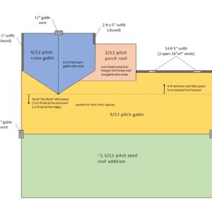

基于马丁的建议,我开始调查可能在家庭的热封中带来阁楼。我的问题是 - 用合并屋顶线的阁楼地区最好的方法是什么?
我有一个典型的科德角三角形膝部墙(附件图中的黄色区域)与十字山墙屋顶(蓝色)相遇的区域。还有一个连接门廊(橙色)。在有两条或更多条屋顶线合并的阁楼区域建立热/空气边界的典型方法是什么?

    你需要在你的阁楼上创建墙(分区)来划分你的阁楼的面积,这是你家的加热部分从你的阁楼的面积,这是你的门廊上面。
    所以上升到你的阁楼里,并找出绝缘墙壁顶板的位置。您希望在顶板和屋顶护套之间构建分区。所需的工作是普通框架,需要使用铅锤或水平。
    一旦构建了这些分区,就要隔离这些分区(按照通常的建议尽可能地保持密封)。
    那么你可以遵循本文中的建议:创造一个条件阁楼。

    在超出顶板的门廊部分周围划分应该是相当容易的。我搞不懂的地方是角落,在那里,膝盖墙的框架成员(黄色)与十字山墙的框架(蓝色)和门廊伸出。用垂直框架构件密封这种过渡最好的方法是什么?
    之前的房主10年前安装了一个新的屋顶,所以在短期内重新安装屋顶和外部泡沫真的不是一个选择。

    你的问题不清楚。大概,你想要找到一种方法,用闭孔喷射泡沫来隔离屋顶覆层的底面,或者在屋顶覆层的外侧面安装硬质泡沫。
    如果在可见的护套的外侧有屋顶,护套需要绝缘,除非护套在户外区域,如门廊上。
