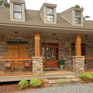

我附上了一个例子 - 图片这个覆盖的甲板,但假设没有甲板。事实后你会如何建造甲板?

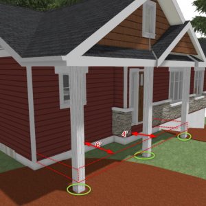

    嘿,谢谢你的回复。实际上这可能有所帮助。附件是我在家庭设计软件中制作的一个非常糟糕的绘图,但这基本上是建造者将会做的。所以你说你只会在这些帖子的外面附上像这样(点红线)这样的边缘坐骑?绿色圆圈将是SONOTUBE位置。入口处只有6英寸,4'。总宽度约为19'。您认为我们是否可以逃避投入更多SonoTube的支持,这些支持源于建造者将会放置的最初支持?(绿色圆圈)。

    - 倒入三个更靠近房屋的Sono-Tubes,而不是建造者正在使用屋顶。
    - 运行掉落的梁,所以它留在屋顶柱内的几英寸。
    - 在房子上的分类仪,在梁上,乘坐柱子,张开帖子,使柱子大约6英寸左右,从梁上运行。
    - 运行帖子的每一边,但留下2英寸的帖子。
    - 放下甲板留下3/4英寸的差距。
    - 甲板完全独立于柱子和屋顶。

      这听起来像是一个完美的计划,避免将帖子绑进帖子,但同时它似乎是它在甲板上增加了更多的工作,如果你刚把轮辋拿到帖子?
      由于甲板通过分类帐板已经连接到房屋,因此有关于连接到屋顶柱的疑虑?
        马尔科姆泰勒||#6
        亚历克斯,
        有两个原因:
        - IRC和大多数其他代码不允许在柱子上通过螺栓或其他机械连接来支持甲板。请参见本指南第10页:https://awc.org/pdf/codes-standards/publications/dca/awc-dca62015-deckguide-1804.pdf.
        - 如果木组件之间存在空间,帖子和甲板将持续得多。如果我要预测哪些部件需要首先更换,如果甲板在建议时建造,我会打赌它是帖子。
        随着甲板的末端的新脚踏板和它们的梁悬臂上有两英尺,你可能只需要两室,而且它们会很清楚屋顶的那些。

    抱歉迟到的回复,但只想感谢你们所有的三个独特建议如何构建这个甲板!现在让我们说我们在这里与Malcom的方法暂不注目...添加一层复杂性,如果我们想在那些帖子的底部3-4'中创建石头周围 - 你会先做什么?那么,你会在石头周围建造甲板吗?让我们说出像图象一样的些什么。再次感谢您的建议。
    编辑:还有石材环绕在甲板的范围以下,并向下到地面。我想我可以只使用甲板来支持重量。它只是一块石头贴面。
