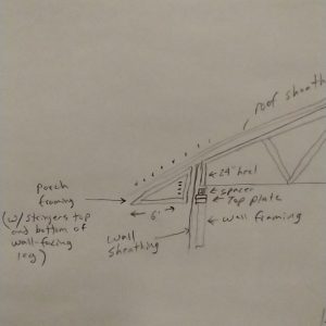

继续在相同的5/12的坡度作为预期的屋顶将意味着30″下降门廊屋顶天花板跨越我想要的6英尺。我想24″桁架鞋跟加上额外的5 1/2″添加到墙顶板上,以降低天花板,我几乎正好30″。我关心的压缩力放在/对5 1/2″(源自2 2x6面对在一起,坐在顶部板的边缘上)。也许我需要重新考虑24″的鞋跟,减少它,以便让更多的门廊鞋跟与顶板和墙钉对接:在接近门廊的最低天花板高度的8英尺标记之前,我有一些高度给;从美学上来说,这样做可能更好——在这个问题上,我会听从建筑师的意见;不过,只要它不显著影响屋顶的隔热目标。
我想这样的东西可以直接制造成桁架。我可以看到,要做到这一点是很困难的,没有任何出错的余地,在这种情况下,在现场建造扩建将允许更好的控制/装修。

    落跟部分将需要锚定到建筑的垂直表面,无论使用哪种解决方案:更多的要求与附加解决方案。我会添加一个框架/账本件外的墙壁组件的连接点。这种分类帐可以更好地固定在墙壁组件和框架上,而不是单独的桁架的(下降)脚跟本身。谢天谢地,有结构紧固件可以满足我8英寸到9英寸的需求。两个2x6(坐在顶部板的边缘),将作为垫片为下降的天花板将提供良好的锚定。
    除了结构的解决方案,我还需要美学的解决方案。我很确定门廊的天花板必须是坚固的,没有暴露的椽子之类的(木材外观会很好,但我担心这会增加我的预算——不确定如何让一个制造桁架的部分看起来有吸引力)。由于住宅的风格是牧场乡村,我非常想在这里有一种木材的感觉,连接到木甲板上。我在考虑用木柱子做假支柱。柱子将被适当地固定在甲板上,但为了让门廊能够独立地从甲板上移动,而不是在它们的顶部。为了实现后者,我将有一个木材,因为缺乏更好的术语,“筋膜”环绕门廊天花板的底边外边缘。这些柱子将位于筋膜板的内角上,并将用木块(将柱子夹进角落)或使用一些刚性金属绑带(将环形栅栏的柱子,只附着在筋膜板上)固定在侧面。筋膜还将有助于在视觉上降低门廊的高度(大约9英尺):我认为建议的最低要求是8英尺;9英尺可能有点偏高。

    与一个传统的凸起的脚跟桁架,它很容易携带的墙壁护套,并把它固定到桁架脚跟。这是一个结构性的加分项。然而……
    一个人能想象一件事并不一定意味着他能实现它!(建筑师会说它看起来不错;工程师会布置好所有的部件,以及它们如何相互操作;建筑商会过来然后…快跑!)
    问题与我的设计有额外的桁架下降部分与主要屋顶桁架是,这部分将在(适当)安装的方式,以护套紧固件桁架的凸起的脚跟面。
    看来这将是一个分层的方法,一个附加的。建筑物前面的桁架需要制作成没有悬垂的结构——与墙框架齐平。安装壁板和其他东西,然后添加门廊框架。在某种程度上,这有点像我在马特·瑞辛格(Matt Risinger)的房子里看到的,他的桁架是冲水的,这样他就可以把密封层带到墙上和屋顶上(有条件的空间);然后他添加了人造椽尾。我可以看到我的方法对那些想要在有条件的屋顶上做一个严密的密封和有一个相当深的门廊的人感兴趣。

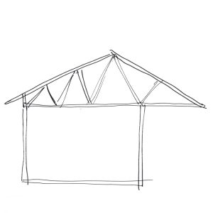

    以下是我的概念草图:

      马克,你为什么不想做这样的事?对我来说似乎简单多了。你只需要为阁楼的隔热层筑一个堤坝。

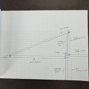

    我不想显示我在艺术方面有多糟糕,但这里有一个草图,希望能传达我的想法(也请原谅我对适当术语的无知-我正在努力!):
    https://s3.amazonaws.com/greenbuildingadvisor.s3.tauntoncloud.com/app/uploads/2021/02/07123901/RaisedHeelTruss_with_LevelReturn.jpg
    我的草图没有显示我的堆叠在边缘2x6(为实现头部空间的下降天花板)在顶板上。这和我想要传达的概念没有任何关系。
    我遇到的另一个设计/风格在概念上与之相似(本质上也有一个关卡回报),但却不能满足我的需求,那就是Mansard。Mansard有一个柱子/腿,连接到桁架的背面;但是,这一块不允许我把鞘和其他层的桁架脚跟:想象运行什么是我的分类账块在我的草图一路向上,并连接到椽。
