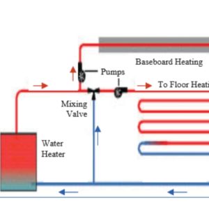

在这里阅读一段时间,谢谢您,但是现在我有一个我自己的问题。我在威斯康星州南部购买了2500英尺的分级房屋。房子有热水辐射热,没有空调。锅炉来自70年代,有一个平坦的屋顶。我们有一个10x16的房子后部有一个阳光室。它在平板上,主人在花岗岩地板砖下面的地板加热中增加了辐射。
我们最终取下了锅炉和所有管道和辐射器,并将2级高效率炉放入了2个区域。我们戴上了一个山墙屋顶,因此楼上可能有管道和天花板通风孔。这是一个非常重要的项目,除了我保留办公室的日光浴室外,工作得很好。没有门的主房屋有一个4英尺宽的开口。在夏天,A/C开启的是,主要区域只有几个温度,但是在冬季,这是一个问题。它运行约7-8个冷,目前用我的红外温度计读取58F的花岗岩地板。
铜线仍在通向日光浴的爬网空间中。我的HVAC引用了$ 3K的话,将它们连接到我的50加仑燃气热水器的水/水热交换器。好像很多,我想知道我是否可以得到一个小的5-10加仑热水器并使它成为一个独立的单位?我需要加热器,循环泵,压力箱和恒温器吗?听起来不那么昂贵或困难。有人做过这种工作还是有任何见识?

    第一步是进行热负荷计算。典型6-gallon water heater额定值为3,000瓦,为10,239 btu/h。如果您的热量损失计算超过该数字,则需要更大的热水器。
    The go-to site for do-it-yourself hydronic systems using a water heater is a company calledRadiantec。您正在考虑的系统类型称为封闭系统(而不是开放系统或间接系统)。如果您想通过它们,Radiantec将出售带有泵和控件的套件。

    In many (or even most) areas using a water heater solely for space heating would be a code violation.
    There are some tiny electric boilers out there costing ~$800 that would be more appropriate (as they are purpose made for the application) even models that are single-phase 120VAC, eg: Electro Industries EMB S-2 (2.5 kW, ~8500 BTUh/r) or in the unlikely event that that's not big enough for the load, the EMB S-4 (5kW, 17,000 BTU/hr). There are more choices at 240VAC, but those two models may be the easiest for a DIY installation. The manual lives here (and elsewhere- the manufacturer's website was being balky today):

    达娜(Dana),我虽然反对使用热水器进行空间供暖的禁令是只有当它们也被用来提供家用热水时?
  4. Expert Member
    达娜·多塞特(Dana Dorsett)||#4
    马尔科姆:这不是普遍的,但是在我的州(以及其他几个)使用热水器仅用于供暖的州(以及几个)被明确禁止,但被允许进行供暖和家用热水。基本原理将因州而异,但是许多州对空间供暖设备的AFUE要求最低,并且在AFUE协议下通常不会对热水器进行测试。其他州需要ASME认证水力锅炉,热水器没有。
    For the record, the low temp heating system in my house uses a tankless water heater in lieu of a hydronic boiler, but because the domestic hot water is also heated with it (although not directly), it's still a legal installation. The potable hot water never passes through the heat exchanger of the tankless, unlike many/most tankless water heater combi setups.

    达娜(Dana),我对您对水力设置的描述感到有些困惑。饮用水直接被无罐加热,并通过热交换器运行水电,或者饮用水通过热交换器运行,然后将水电直接加热。对于饮用水安全,这两个设置之间看不到任何区别。还是您暗示着通过地板运行饮用水的人(有人会这样做)?

    ROB:在我的系统中,无罐在加热系统侧,并且没有饮用水贯穿其中。我的系统的饮用水侧没有泵 - 饮用的热交换器浸入了48加仑的加热系统水罐中,该水作为加热系统的缓冲箱,设置为130F。由于所有需要加热的区域,储罐的底部都可以下降到115F范围,但顶部仍超过120F。跌至115F以下的唯一一次是在长时间的家用热水中。这是近似拓扑:
    http://www.ergomax.com/radiant.jpg
    I have diverse radiation, from radiant floors to cast iron rads to a hydro-air handler, some of it micro-zoned which is why it needs a buffer tank.
    从饮用安全性的角度来看,无水箱的HX的哪一侧都无关紧要,但是如果热交换器是低质量板类型,则两侧,HX和泵需要泵在饮用方面,需要与饮用水兼容。(在马丁的响应#1中,没有热交换器。)从许多燃烧周期的角度来看,具有缓冲液罐的视角避免了短循环在短的热水上抽水,而最小燃烧时间的总数则是总数循环与仅在热水设置中相同,但燃烧更长,更有效。
    在MA中,在代码中内置一些警告的加热系统中使用饮用水是合法的:即使没有空间供暖负载,也必须满足所有区域和系统的所有部分的最低水汇率停滞问题。在水力空气线圈中,这很容易与最少的水相遇。要在辐射地板上做到这一点,需要更多的设计工作,但也可以做到。借助这些所谓的“开放”系统,泵也必须是更昂贵的青铜或不锈钢饮用的单元,任何区域阀也是如此。
