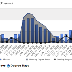

    我的实用程序提供了一个使用历史功能,我们可以在其中绘制气体等,使用量与学位日。这是一个非常有用的选择。在几年前的绝缘后,我们看到了天然气消耗的大幅下降,并且我们通过各种小型项目继续改善。
    我不知道如何获得每个计费周期的硬盘,但如果数据是可用的,你可以做自己的比较。
