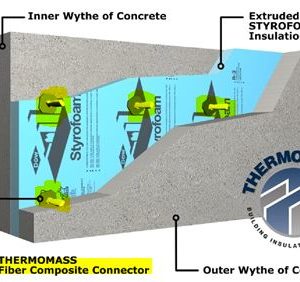

“SIREWall”的主要创新似乎是采用了与thermoass地基类似的硬质泡沫隔热材料,比传统夯土技术具有更高的抗压强度。

thermoass地基使用玻璃纤维绑带将混凝土通过坚硬的泡沫连接起来,但我在SIREWall网站的细节中没有看到任何类似的东西……

    为什么这两个夯土的“怀斯”似乎不需要像thermoass地基那样通过泡沫连接在一起?

    我还在挠头,不知道它在工程上和thermoass有什么相似之处……
    所以你不用任何像热力墙那样的连接器吗?

    本产品理解(与SIREWALL一致)理想的墙体组成的性能。这是一个类似的墙系统。从我对thermoass有限的了解来看,最大的不同是它们在绝缘的两侧提供质量,这意味着你仍然需要为内外表面提供表面处理。这将导致维护需求。SIREWALL提供的是一个“完整的墙系统”。当我们离开时,墙就完成了(不需要进行任何整理)。我们混合物的所有成分都是完整的(包括我们与化学家共同开发的“SIREWALL基础外加剂”)。这可以使我们消除花,防止冻融,并作为我们的防水(疏水)。拥有这些完整的组件意味着几乎不需要维护,我们的一位工程师说:“没有理由怀疑这些房子在1000年后不会屹立不倒。”

    夯土墙可以不需要明显的热桥。在我的房子里,皮带用z形拉杆连接,拉杆通过在回收泡沫绝缘材料上凿出的中等(2英寸-3英寸)孔插入。下面这张图可以帮助你想象:
    http://1.bp.blogspot.com/-hU6HqK1kFbg/UUkZ37YB-UI/AAAAAAAACCg/isGobo-RZV0/s1600/rammedearthwallsection.jpg
    可以用这种塑料ICF/ thermoass式连接器来连接腰带,这完全是工程问题。正如Arno提到的,有多种解决方案。我得补充说,几乎有多少运营商就有多少。
