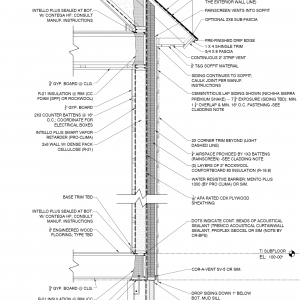

我有兴趣运行我的1.5″2×4服务腔在我的2×6墙的内部直围绕房子的周长没有休息。同时,保持我的智能空中屏障完全连续。
通常情况下,顶板会在内墙和外墙的任何地方重叠。我可不可以跳过这个,直接把我的内墙拧到我的水平运行的2×4服务腔成员上?这将允许我有我的空气屏障在墙上,并在天花板上转弯,没有打破或穿透。

    有可能弄到组装图吗?我很难从这些词中想象出来,我相信其他人可能也有同样的感觉,所以就跳过了这个问题。只是想引起更多的注意。
    1. 迈克尔坚强||# 3
      嘿,凯尔,我附上了剖面图上面显示了一个水平的2x4的洞。

    如果内墙是剪力墙,则只需要进行结构连接。否则你可以做任何看起来足够坚固的东西,它只是用来支撑石膏板的。

    我觉得你的细节在结构上没有问题,但我想做两个改动:
    1-我在墙的顶部用2x4而不是2x3。这将给你一个有点害羞的一英寸,以附在干墙,而不是一个更小的3/8“长条,你有一个2x3。额外的宽度将使它更容易挂干墙而不吹出边缘与螺丝。
    2-我不仅会在天花板上使用5/8英寸的石膏板,还会在墙壁上使用。5/8“石膏板使墙壁更加坚固和平整,也更好地阻挡空间之间的声音传输。由于这些原因,我在我自己的所有项目上只使用5/8”干墙。
    我建议使用1.5英寸深的4英寸钢制方形电箱,带泥环,使设备与完成的石膏板表面齐平。这给你一个商业风格的电气安装,也很容易建立与。如果你使用我所说的“翼盒”(焊接金属翼盒,可以钉在螺柱上),你可以将它们与机翼垂直安装在螺柱上,或者在2 * 3的木条上水平放置,不用担心——泥浆环可以旋转90度,这样不管盒子是怎么安装的,你都可以让设备按你想的方向放置。你可以得到泥浆环给你一个或两个帮派的开口,从那些4英寸的正方形盒子。
    如果你不想使用钢盒,我的第二选择是白色玻璃纤维“硬盒”。我最后的选择是普通的蓝色塑料盒。非金属盒子也可以用玻璃纤维和塑料泥环,这样你就不会因为想用泥环而被完全锁在钢盒子里。

    我看了你墙上的细节,但屋顶被剪掉了。我不知道你在哪个气候区,这就改变了我下面评论的相关性:
    你把雨幕撞到屋脊了。如果你有一个不通风的屋顶组件,那么在高雪负荷地区(雪是绝缘体,屋顶上有雪,但墙上没有)的冰坝可能会有问题。
