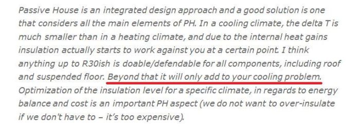

我在本页的评论区注意到一条不寻常的评论:
http://www.designbymany.com/challenge/passive-house-for-new-orleans
这条评论位于页面下方1/3处(由Katrin Klingenberg于2011年5月16日发布)
在寒冷的气候中,T比在炎热的气候中要小得多,由于内部热量的增加,在某种程度上隔热实际上开始对你不利。我认为任何r30左右的东西都是可行的/可防御的,包括屋顶和悬挂地板。除此之外,它只会增加你的冷却问题。
我明白在没有空调的建筑里绝缘材料是如何“对你不利”的....
或者室外的条件比室内的条件“更好”。
问题是大多数南方人为了舒适而在他们的建筑中使用空调....
在降温季的许多时间里,室外的情况比室内“更糟糕”。

    我仍然相信Katrin Klingenberg关于冷气候中r值的优点是错误的。

    “在寒冷的气候中,δ T比在炎热的气候中要小得多,”
    是的,这通常是正确的,它肯定会影响额外绝缘的经济性。
    “由于内部热量的增加,绝缘实际上在某种程度上开始对你不利。”
    坚决不。这是一种有缺陷的概念性思维,就像大声呼救,但又不能太大声,以免打扰别人。额外的隔热材料可能不是特别划算,但只要室外温度高于室内,它就永远不会增加你用于冷却的能源消耗。空调会将热量抽到室外,而隔热层会阻止热量返回室内。如果室外足够凉爽,你不需要使用空调,那么标准的自然通风选项适用。
    当然,聪明的做法首先是尽量减少体内热量的增加。高效率的照明,而且不太多。尽可能在户外烹饪。适当绝缘的热水存储-或高效的按需单元。如果你把房子里塞满了人来参加舞会,而空调根本无法应付,那你就得打开该死的窗户,汗流浃背。

    我相信卡特琳的声明是关于极低能量的外壳设计....
    达到或接近被动屋的标准。
    当然,每个组成部分或策略的“成本效益”都应该加以权衡。
    此外,所有典型的冷却气候策略应首先采用。
    卡特琳没有提到成本…
    她说“超过R-30只会增加你的冷却问题”

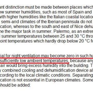

    在潮湿的气候条件下,通风冲洗是不可取的。
    http://www.passivhaustagung.de/Passive_House_E/PH_MedClim.html

    如果夜间温度高于可接受的温度,或者湿度是一个因素,夜间冲洗将无效。在我看来,在很多南方气候中,一个或两个都是一个问题。
    考虑到湿度,一旦你生活在空调环境中,你就不得不生活在空调环境中,打开窗户通常比关闭窗户更昂贵(如果你明天又要打开窗户的话)

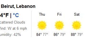

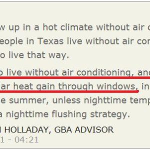

    作为一个在没有空调的炎热气候中长大的人,我很好奇:德克萨斯州有多少人生活在没有空调的环境中?这样的生活方式过去很常见。
    显然,对于那些没有空调的人来说,他们的房子仍然有内部增益和通过窗户获得的太阳热量,在夏天,绝缘通常会对你不利,除非夜间温度足够低,可以使用夜间冲洗策略。
  35. 约翰·布鲁克斯||# 35
    马丁,你说到炎热的气候……在哪里?
    那也是潮湿的气候吗?
    晚上10点以后经常是88华氏度吗?
    我父亲在没有室内管道的环境下长大,他要步行很多英里去上学。
    回答你的问题…我不知道(达拉斯附近)有谁住在没有空调的地方。即使是收入最低的家庭,至少也有窗房。
  36. 约翰·布鲁克斯||# 36
    马丁:
    显然,对于那些没有空调的人,那些家里仍然有内部增益和通过窗户获得的太阳能热量的人,
    很明显,这些人会死,住在没有窗户的房子里。
  37. GBA编辑器
    马丁Holladay||# 37
    显然,所有符合规范的房屋都有窗户,这就是为什么我写道,所有生活在南方的人(就像全国其他地方的人一样)“仍然有内部增益和通过窗户获得的太阳能热量。”我不太明白你说住在没有窗户的房子里是什么意思。
    我在黎巴嫩的贝鲁特长大,那里夏天炎热潮湿。在20世纪60年代,贝鲁特几乎没有人有住宅空调。然而,所有的电影院都有空调。
  38. 约翰·布鲁克斯||# 38
    抱歉开了个不好的玩笑。
    我认为可以肯定地说,空调在我的气候/文化中是“给定的”。
    所以我认为绝缘是“给定的”
  39. GBA编辑器
    马丁Holladay||# 39
    看起来这周贝鲁特的天气要比达拉斯的好。

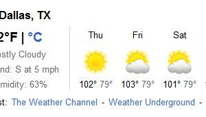

    你又把事情搅乱了,干得好。我认为在寒冷的气候中使用更多的阁楼隔热材料是一个好主意,为什么要止步于R-38或R-50呢?昨天明尼阿波利斯的高温是85华氏度,我阁楼隔热层的温度是110华氏度。室内温度是78度,墙壁的δ T是7度,天花板是32度。屋顶系统为8/12间距,桁架椽子,在屋檐和屋脊处通风,5/8英寸干墙平天花板顶部有吹制玻璃纤维。我相信靠近屋顶护套的阁楼温度要高得多,我会在类似的阳光明媚的日子里试着检查一下。
    达拉斯的气温在华氏100度左右,阁楼的T型温度一定很惊人。大教堂式屋顶隔热系统不会像典型的屋顶桁架和吹隔热系统那样受益于空气/通风缓冲。我想说达拉斯的大部分冷却负荷都是通过天花板来的,石膏板就像一个巨大的辐射板。这是我在寒冷的北方观察到的。
    阁楼温度更新。室外温度是84华氏度,阁楼温度。距离屋脊1英尺是127华氏度,这是吹隔热层上方8英尺。今天的太阳就像昨天一样。
