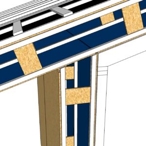

    至于我的大会,我做了更多的研究并重新观看了Joe Lstiburek的视频,称为“发泄或不发泄”,他使壳体在拱形屋顶上的出通风口,外部空气障碍和绝缘。由于水分进入绝缘层并在屋顶甲板的底层上冷凝了,他的推理与腐蚀无关......它实际上与雪积累的热性能有关,它实际上必须与冰坝有关。
    我已经相应地修改了我的屋顶组装方案。(见附件)从内到外的层数如下:
    -承重结构墙/屋顶(尺寸木材或木架)
    -护墙板(OSB、胶合板或1x6带斜撑)
    -应用于护套外部的连续空气屏障(图中为蓝色…剥离粘膜或聚)
    拉森桁架(Isoweb,未显示)
    - 第二层护套(OSB或胶合板)
    -纤维团之间的空洞
    ——油毡
    - 2x'睡眠者'垂直跑步,以创建一个用于Facia通风口的气流通道到脊通风口
    - 1x水平运行的毛条,为附加金属板屋顶提供表面
    - 钣金屋顶(显示)显示)
    这符合所有的条件,对吧?
    使用相对便宜的,容易获得的建筑材料
    [√]比硬泡沫更环保(可能更便宜?)
    [√]凡人都能达到完美的空气密封
    [√]允许可变宽度用于超级绝缘
    (√)作品无处不在!
    ...拱形的天花板让妻子很开心。:-)
    我没有完成绘画。它需要墙壁上的外部包层......但是屋顶的工作也适用于墙壁......屋顶纸,垂直的1x毛茸茸条带,造成雨水和水平包层,如船闸雪松将起作用。
      马尔科姆·泰勒||# 35
      克里斯汀,
      在一些领域,事情似乎还没有解决。
      -大概施工顺序是建立结构框架,护套墙壁和屋顶,然后安装空气屏障。这需要一点思考,如果你去与木材框架屋顶结构,因为将没有任何附加的护套,直到拉森桁架安装。为了让它工作,你需要一个传统的框架屋顶结构,它给你一个很深的洞,你似乎不打算使用任何东西,和另一个很深的桁架空间上面。那是很大的屋顶。
      -同样,空气屏障和隔热层不需要向下延伸到筋膜,在桁架安装好之前,没有办法将护套延伸到悬垂部分。
      -使用桁架来构建悬垂意味着它们最终会非常深。一些会对房子的外观有很大影响的东西,以及可以使用什么材料来装饰面板。
      1. 克里斯汀绿色||#40
        马尔科姆,
        “......有点未解决”是一种非常友好的轻描淡写。;-)
        木结构屋顶与传统的框架屋顶没有什么不同。这个想法是从一个完整的护套框架开始。它可能是一个谷仓,有1x12的松木做屋顶平台。只要我们能在上面加上连续的空气屏障…你可以走过去慢慢放下你的桁架。桁架只能作为纤维素的透气挡板,支撑屋顶和任何发生的雪负荷。护套下的椽子(不是桁架)支撑着整个屋顶(就像一个普通的屋顶),需要为此进行设计。
        这是一个很大的屋顶。我喜欢暴露椽和屋顶甲板的想法(特别是如果它是由木板而不是OSB组成),但这也是一个运行电力的地方,而不用担心复杂的空气密封。灯和风扇可以很容易地安装或不暴露椽。许多人喜欢T&G天花板,尽管它们会因为“漏水”而造成问题……但在这种情况下,这将是一件好事。
        在Joe的视频关于通风的视频中,他建议将空中屏障(和绝缘体)延伸到屋檐上并排出面部,而不是拱门。这是为了防止太阳的辐射热撞击包层并升起到拱门中。
        “使用桁架来框架悬垂意味着他们最终会非常深。对房子的外观产生大量影响以及可以用于舷窗的东西。”
        你绝对是正确的。这是我没有完全辨认出来的细节。没有椽尾,我们如何支持悬垂?暂时支持它们,直到我们躺在顶部的桁架上,然后从下面加起来,听起来听起来像是一个好主意。地面上建设的部分可能有效。
        另一个想法是将椽尾和拱腹悬挂在墙体桁架组件的外侧。
        另一个想法是将屋顶延伸出6英尺或更多,沿着建筑的整个长度在两侧创建一个有盖的门廊(这对我来说很有吸引力),柱子和横梁支撑着屋檐。
          马尔科姆·泰勒||# 42
          克里斯汀,
          我带来了木材框架,因为与传统的粘性不同,它通常在结构元件之间具有更大的间距,这不会留下屋顶护套。
          我猜我想知道什么是有利的是支付和安装完整的结构屋顶,然后必须在顶部构建Deep Larson-Trusses,当你通过使用各种承重选项来实现相同的目标(i-托梁,平行和弦或剪刀),然后在下面建立一个浅的服务腔。
          这将解决悬垂问题,并避免现场建设的困难,需要工程。我能看到墙上拉尔森桁架的吸引力,但我不能完全达到屋顶。

    这将是工作的,只要您所谓的“Larsen Trusses” - 概述,就由工程师设计了。
    1. 克里斯汀绿色||# 36
      我同意。这总是一个好主意。在这种情况下,我会发现物理学非常有趣。与i型托梁不同的是,i型托梁用于为开放式跨度提供支撑,它们将直接安装在24英寸OC以下的椽子上。因此跨度强度不是问题。人们更关心的可能是由雪荷载和上面屋顶的静荷载造成的压碎力。这实际上是我最初问题的主要原因。和你一样,我也怀疑拉森桁架是否足够坚固,能达到这个目的。
  14. 罗伯特Opaluch||# 33
    我对安装高密度填充纤维素的有限理解:你需要一个不太大的封闭腔,以能够在高密度填充纤维素。通过使用拉森桁架(而不是I-joists),这将打开毗邻的joist港湾在您的绝缘屋顶。相比之下,i型托梁将提供每24英寸的封闭空间。(或任何你计划的屋顶托梁间距)。即便如此,与墙上的空洞相比,这还是相当大的区域。拥有更深的屋顶空间,获得最高的纤维素密度和每英寸r值并不像墙壁那么重要。只要使纤维素腔更深,以更低的R/英寸纤维素密度得到相同的总R值。纤维素沉降和在托梁顶部留下空气空间的问题比墙钉顶部要少。(除非你有一个陡斜的屋顶。)
    1. 克里斯汀绿色||# 37
      罗伯特,我在帖子31中提到拉森桁架将采用Isoweb,但它没有显示出来。我应该说得更清楚些。为了提供更清晰的说明,我没有用Isoweb说明组装。也因为我的SketchUp技能还不够。;-)
      在桁架上添加织带可以将其变成空气渗透性的挡板,用于安装致密的填充纤维素。
      但是,你仍然做出了一个非常有效的点。甚至在桁架上缠绕,我仍然会产生24英寸宽和12“深的蛀牙......以及多少英寸?好吧,墙壁腔将至少8英尺高但是,如您所指出的那样,这将是垂直腔。屋顶上的空腔可能跨越檐到山脊,这可能更长......和斜坡上。
      我的一个想法是每48个水平成员分解一次。这将产生2 × 4 × 1的空洞,我希望这将更容易密集包装……并提供阻力的拷问力量。我们可不想让整个集会像多米诺骨牌一样倒下。当我们将山墙末端的悬挑延伸时,就有必要切换到更水平的布局,这样2/3的桁架位于屋顶甲板上,只有1/3的悬臂位于边缘。

        迈克尔群岛||# 50
        克里斯汀,高性能的建筑商定期将墙面护套/空气屏障连接到天花板空气屏障。有几种方法,取决于程序集。最简单的方法是,在安装椽子或桁架之前,在顶板上盖上一层密封膜,粘在护套和天花板的空气屏障上。如果你使用双螺柱墙,通常更容易使用胶合板或osb在顶部板。在我参与的项目中,并没有“拼接多边形”,而是恰恰相反。目前的一个项目在屋顶桁架下使用Zip护套作为空气屏障/蒸汽缓速器,但我们更多地使用Intello。
        您之前设计过或建造房屋,或高性能的房屋吗?
