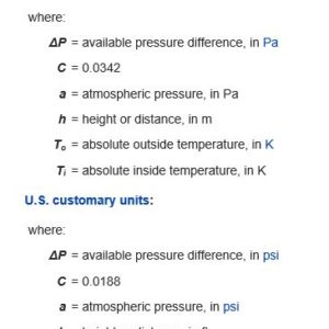

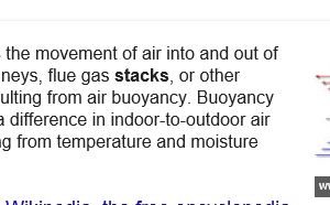

    4pa vs 100,000 PA
    天然气压差是4 pa
    14psi是100,000 pa
    真不敢相信4/100,000是什么东西把空气分子塞进了破OSB。
  6. Aj Builder,纽约上州6a区||#6
    50pa用于消除
    50 PA用于避免堆叠和风的影响。
    它还必须使OSB做一些事情,很可能在4点处做出,据说是自然压力差异。
    有人告诉我,我很疯狂或他们是。

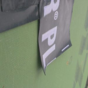

    在宾夕法尼亚州斯克兰顿的被动式节能屋。,你在照片中看到的OSB是在绝缘的内部一侧。一旦空气泄漏问题得到解决,建筑商在OSB护套的外部安装了垂直的i型托梁(像拉森桁架一样安装)。后来在这些工字托梁之间安装了绝缘材料。这意味着Siga Majpell最终落在了墙体隔热层的内侧。
    这种类型的墙被称为克林根贝格墙。(有关更多信息,请参见克林根贝格墙.)

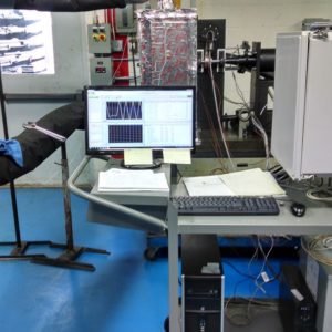

    这是一个密封的热箱测试,在大气载荷下泄漏,我是项目工程师,写了测试计划和最终报告。绝缘金属盒有密封在它的组装内部与视镜,我们有测试和仪器工程师在它上。我们将测试周期加快到30年基于它在现场的条件,我们试图模拟。黑线是二氧化碳温度+/- 100华氏度的要求,我们已经发送和返回线路的湿度,压力,化学品,控制,馈送到一个PC程序。在我们走得太远之前,您将需要大量的时间和金钱来做一个适当的测试,以及一些专业人士的帮助。就像我说的,压力和烫发等级是不够的,如果所有的OSB看到的是压力和水分,随着时间的推移会降解。

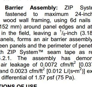

    见附件:ESR 1473, Zip测试配置。如果您要测试一个制造商的产品,那么您需要根据它们设置的配置和测试参数来进行测试。基线,改变的差距,钉子时间表,三角洲的压力(在后院定位板不同的风,或者使用风扇,高风一侧意味着低压力把粘结层剪切和紧张),看看会发生什么在紧张和剪切。如果这个配置在每个ZIP安装说明的字段中有所不同(我们知道会这样,因为他们的测试是在一个控制的测试环境中执行的,安装错误很少甚至没有),那么可以预期空气密封的变化。这还不包括Huber的OSB和磁带的详细质量控制问题(如果有的话)。
    Zip video“tape it last”很有趣。根据它的说法,有一种“交联”化学键,发生在他们的粘合剂-osb上,我将立即添加,就像大多数化学反应一样。他们声称,与其他债券相比,债券经过了“设计”,不会随着时间的推移而恶化。在这方面,如果随着时间的推移变得越来越强,但是,我知道一些绑定,如石灰说增加力学性能(张力、剪切、价值观)随着时间的推移,但我从来没有见过的证据在安装或价值,随着时间的推移,其他人在任何电影和泡沫胶的数据表我看了。我想可能是一些磁带比其他的更容易老化,来自太阳,元素。
