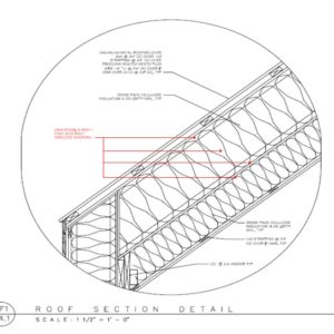

    我只想确保我们在这次讨论中彼此不互相谈论,通过确保每个人都理解克里斯·森屋顶的所有层(用低MCS指出的那个)。见下面的图,但要将其分解,从外部到内部:
    Galvalume屋顶
    2x4 24“o.c.(横跨屋檐)
    1x3捆扎24“o.c.(垂直上升屋顶
    Proclima Solitex Plus(38 Perms)
    16“TJIS @ 24”o.c.,浓密包装纤维素
    OSB护套(空气屏障)
    2x10 24“o.c.,致密包装纤维素
    1x3内部捆扎(横跨2x10s)
    室内而
    毫无疑问,这是一个认真的美丽,水分安全的屋顶,带有向外干燥的船载。它依赖于一个板条和配偶腔制成通风腔。通过该腔通气绕过低渗透屋顶材料(在这种情况下金属屋顶)。我并不感到惊讶,克里斯始终如一地良好,水分低含量 - 进入系统的少量水分(通过OSB空气屏障的空气泄漏或扩散)可以通过38静脉外膜来拉开。
    然而,这不是建筑业建造无通风屋顶的方式,尽管我们希望他们这样做。相反,这些组件通常包括一个由沥青瓦、屋顶毛毡/纸和结构护层(OSB或胶合板)组成的外部——一个基本上没有外部干燥的“三明治”。这就是为什么上面提到的人认为依靠内部薄膜(结合纤维绝缘)是一个危险的策略。
    这是BSC对扩散通风口研究的一部分的一部分 - 假设该有限的向外干燥屋顶组件,扩散通风口将允许在脊(水分累积的地方)处一些最小的蒸气扩散干燥。与室内空气和蒸汽控制相结合这样做可能是一个非常可行的解决方案 - 我们现在正在推动研究。但目前 - 这是关于迄今为止的工作的信息。

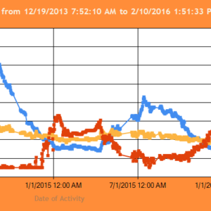

    我与Chris通信,他验证了他的监控热(无通风)屋顶组件的建造——他提到了两个组件,并提供了下图:
    屋顶1:
    GWB.
    1x3板条
    Intello Plus.
    16密集包装我拿着
    5/8的邮政编码
    epdm.
    浮动IPE甲板瓦片内置排水平面
    屋顶2:
    GWB.
    Intello Plus.
    14“密集包装我拿着
    3/4研发
    优雅冰和水ht
    常设缝沟屋顶通过护套钉在一起
    他指出他pref上面讨论的通风屋顶组件 - 但有时候他会通过情况逐渐受到回应。
    他记录的数据显示在另一个图像中。屋顶在最外层(护套)传感器上显示出良好的低温MCS - 达到10-14%,或非常安全的范围。
    他解释了在运营的第一个夏天约20% MC高峰的情况最内心传感器:
    重要的是要注意你在一年中看到的WME尖峰是窗户的销产,通风口脱落,而GWB在夏季陷入困境。
    [KU社论]当然还有向内的太阳/温度梯度。在美国,任何储存的水分都被吹出外壳,向内推。
    澄清一下,我不认为有人会说没有通风的屋顶有一个可变渗透系数的内膜不能工作。很明显,像Chris ......或其他Passivhaus人士......或其他可以定期推出1 ACH 50的其他人可能会使这种类型的装配工作作用,假设室内RHS不会失控。但我肯定会在普通建筑市场上释放这一大会......即抱怨新的守则所需的鼓风机门7 AC5测试的人。:)
