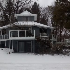

      谢谢你的建议,Akos。如果我能把上面的东西放出来,你说的话对我来说就很有意义了。我附了一张房子的照片。我认为我的主要问题是,对于你参考的系统来说,那些窗户的框架离屋顶太近了。但这并不意味着没有其他的方法。
      我甚至没有考虑将少量泡沫放在椽子下,充当绝缘和空气屏障,但我真的不希望干墙作为我的完成天花板。如果建筑物检查员允许它,请将T&G的指甲通过泡沫并进入椽子?我假设泡沫本身不能阻止T&G。以前的房主用胶水钉了胶合板,用胶水,它铺平并开始失败。如果我携带封闭的电池喷雾泡沫,承包商表示他们可以在R38厚的R24.5或5.42厚的3 1/2“厚。听起来你说可能不是准确的。

        对于低窗户和金属屋顶,我所做的就是停止金属屋顶8到10英寸的窗户。该距离上的屋顶的斜率为金属工作增加了足够的高度。看着你的屋顶,这可能仍然不足以能够双表带。如果您的屋顶甲板无处不在,则值得封闭电池喷雾泡沫的成本不必触及金属屋顶。
