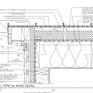

    根据#2,装配中最重要的部分是蒸汽控制层。这是组件中最不易渗透的部分。在这种情况下,它将是ccsf的内部。一个人想要确保它保持足够的温暖,它将防止凝结(技术上,保持足够低和足够罕见的凝结,大会将有更多的机会干燥而不是潮湿-这是代码试图在每个气候区定义)。任何类型和数量的绝缘上面这一层只会使蒸汽控制层温暖,但如果你要打开蒸汽保温,如石棉、你想发泄室上面这是你不想有一个问题上面的护套。我附上了一张我们几年前做的一个项目的照片,它有这个细节,除了鞘下面不是ccsf,而是纤维素(我在cz4c)。

      谢谢你的解释和例子。保持第一冷凝面温暖将避免问题,这是有意义的。看起来你提供的照片中的例子几乎就是我在我的图纸中画的:纤维素在护套下面,岩棉在护套上面,岩棉上面有气隙。在你的例子中,它看起来也更有风险,因为相当薄的岩棉层和热桥的过度框架。为什么在你的情况下,你能证明它是有效的,但其他人(包括达纳在第一篇文章中)说,施工会导致水分积聚和失败?我真的很想避免使用任何泡沫,但这似乎是极其困难的,没有物理学位和接近失败的边缘的危险。
        乔希萨林宾||#10
        我们在CZ 4C,目前我们需要R-20以上的外壳,如果计划部门解释这是一个“热屋顶”组装。在这张特别的照片中规划部把它解释为一个通风装置所以这是一个有争议的问题。这也是在2013年构建的(我相信是根据2009年的IRC代码)。我提到了规划部门的原因是,在当前项目这个大会被解读为“热屋顶”,我们需要R-20高于衬板,所以我们加大了overframing 2×8 5.5”的椽子石棉蝙蝠(我们不使用comfoboard在这两种情况下,因为它是没有必要的)。
        通过使结构工程师规范具有下面的椽子抵消了从下面的椽子抵消了它,这导致平板下的平板上的2x4堵塞。我附上了一个详细信息,展示了它是如何完成的。我们不想拥有热桥接问题,我们不想垂直于屋顶的斜率,使得在超帧组件中的任何偶然水可以排出并出去。
        此外,在最近的项目中我们将一个变量透过膜(Siga Majrex)底部的椽子,帮助控制蒸汽的组装和作为冗余气障(邮政系统主AB和VCL在这个项目)。避免空气泄漏和它所包含的相关蒸汽是最重要的。扩散在数量级上并不令人担忧。

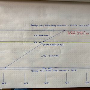

        我们对这个组件运行了一个WUFI模型,显示了在各个季节的干燥情况,没有显示任何水汽在蒸汽控制层(拉链保护层)上积聚。除此之外,我们还使用了Joe Lstiburek在Martin Holladay的文章《露点计算真的有必要吗?》(Are Dew Point calculation Really Necessary?)可以(根据文章):“把12月、1月和2月的平均温度取平均值,然后把这些平均值作为室外的设计温度。您将室内设计条件设置为70°F和35%的相对湿度。然后你做一个简单的计算,以确保凝结表面不会低于露点。”
        当我们做上面的计算时,它表明我们明显地超出了这个特定装配的露点。见附件截图。
