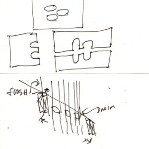

    在这一点上很难做到,但我们通常在屋顶的穿透处放置一个镀锌的防火挡板/闪光,在追逐的底部。根据制造商的建议,我们将其密封在金属烟道管和金属氡管上,并使用红色胶粘防火填塞材料,但将我们的绝缘材料从烟道后移。这有助于防止进入阁楼的潮湿空气向上移动并冷凝,它有助于减少水的损害,在飓风可能会把树扔到烟囱追逐。当你有三根管子要处理时,想要很好地配合镀锌板是很困难的,但如果你仔细地画出来,你可能会从三个不同的方向得到三个不同的钢片,然后重叠起来完成工作。只要记住,浅红色的填塞是非常易碎的,你将需要得到胶粘的深红色的东西有一个机会,它粘在钢闪烁长期。你也会想要有一些剥离和粘贴铝带的区域不太接近金属管。
    然后你的追逐将是未通风的,但没有从房子里汲取水分。如果你愿意(我一般允许羽绒服侧直接在屋顶上方有一点通风,你可以在底部的外部流出,以允许任何可能在飓风下填满的水吹出的任何水逃脱)但只要它与温暖的潮湿阁楼空气隔离,你应该没问题。
