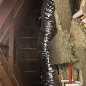

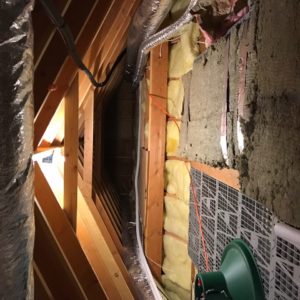

  9. mack0911||# 14
    谢谢你的快速回复,马丁。见附图阁楼。你看到有什么会使使用封闭牢房的计划变得复杂吗?丹娜的建议似乎是最好的行动方案。

      Dana多赛特||# 17
      >“Martin/Dana -考虑到在室内屋顶甲板上使用闭孔泡沫造成的屋顶修复的复杂性,在阁楼地板上喷洒泡沫是否更有意义?”
      对于阁楼上的管道,不,在阁楼地板上绝缘并不更好。
      关于屋顶修复,当需要重新屋顶时,在结构屋顶甲板上添加一层泡沫板,上面有一个钉钉甲板和屋顶,在结构屋顶的修复部分以及屋顶甲板底部仍然保留喷雾泡沫的其余部分上工作得很好。也可以切割和更换坏的部分,并使用一个小的闭孔泡沫DIY工具包在修复的底部安装闭孔泡沫,而不是捆绑一辆卡车和工作人员来安装不到100板英尺的泡沫。这不是什么无法克服的昂贵问题。
