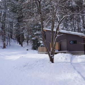

我担心我的整个屋顶漏水,因为我的立式接缝屋顶的细节设计不当。我也认为这个讨论可以帮助其他人,谁可能想要一个站立的接缝金属屋顶。他们并不像人们说的那样。请看附件中的照片。

冬天积了很多雪。由于沥青和绝缘的数量,没有条件下,雪滑落自己。最终,冰在裂缝的顶部堆积起来。随着天气变暖,可以观察到水从屋顶较低部分的悬挑下滴出。我猜整个屋顶的接缝处都在漏水,水从屋顶平面往下渗,覆盖了衬垫层。

    另一张整体照片:
