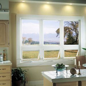

    我很高兴我的建议能帮你缩小房子东侧窗户的尺寸。由于您的RO为40x60,您是否应该使用1/2图片窗口和1/2平开窗?您的意思是一个窗口将是图片,另一个窗口将是平开窗还是平开窗上方的图片(在相同的40x60 RO中)?
    我还猜40"是你的RO的宽度,在这种情况下,这对一个窗户来说是相当宽的。在空气渗透方面,开窗肯定比双或单挂窗更紧,但你也可以考虑在小一点的遮阳窗上放一块画玻璃。遮阳窗在关闭的时候也很紧,但当你需要的时候仍然有机会呼吸新鲜空气。
    低遮阳篷窗口的另一个好处是您可以通过在房屋的另一侧打开更高的窗口来设置“热脊柱卟啉”效果。凉爽的空气进入遮阳篷下来,通过较高的窗口进入房屋的较高窗口,有助于去除多余的热量。

    斯科特,你的想法是远远优于一个我有一个图片/窗扇组合。我喜欢照片放大(40×40)与上方或下方的一个较小的遮篷(40x20)的想法。我真的很喜欢这个想法!完毕!

      西风7号||#18
      图片/遮阳篷组合很好 - 我也有我的房子里的那种组合。它很好地工作。

  16. 斯科特·威尔逊||# 20
    有一两件事要小心在图片窗口把一个雨篷窗口时是确保在房间站立时两个部分之间的分隔栏,是不是在你的眼睛高度。这就是为什么你通常会看到在底部的雨篷部分。
    在“3窗体与2窗格”辩论中的另一个考虑因素是,3个窗格单元的玻璃的内部温度将高于2个窗格,从而坐在那个窗口附近更舒适。
  17. 专家成员
    西风7号||#21
    那是个很好的观点。对于OP,我的窗户有点低于下三分之一作为遮篷部位,整个窗口的较高超过2/3是固定画面窗口部分。你没有真正注意到这样的分配器,这些是墙上的3/4的大窗户。
