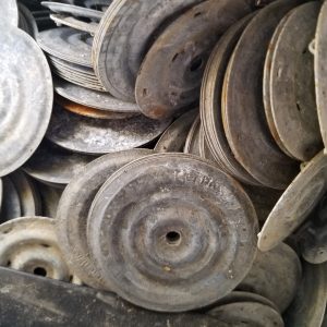

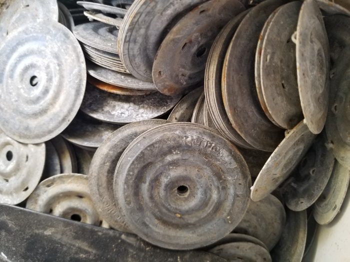

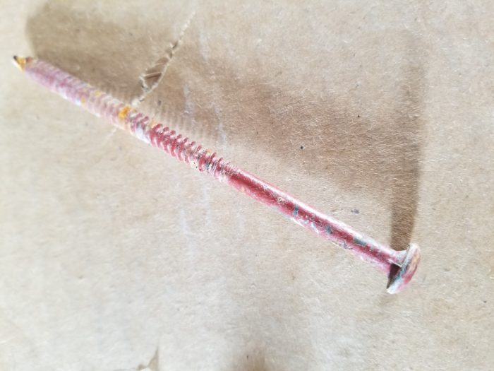

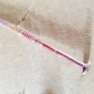

    PIC:我有一些〜2.5“金属垫圈和5英寸的红色金属螺钉,用于将泡沫固定到屋顶板(免费获得)。如果红色螺钉可以嵌入混凝土中,我将不需要购买Tapcons来固定泡沫。无论哪种方式,我想知道倒泡沫固定螺钉是否比钻孔和紧固在事实之后更好的想法?通过这种方式,当形成表单板被移除时,泡沫不会松开。
