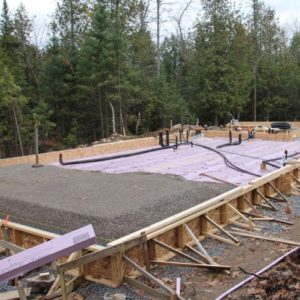

    您的方法的一个例子是由Rob Myers建立的基金会。以下是一篇描述他经历的GBA文章的链接:寒冷气候下的木结构房屋-第一部分.
    下面,我将附上一张相关照片。
