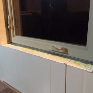

所以当钢的温度下降时,我们有主要的冷凝(见附图)。水在金属上聚集。在这个问题解决之前,我们无法装饰我们的窗户。因为建造者从1500英里外赶来,他们让我试着修好它。
我们已经尝试用扇形折叠,用槛密封泡沫,用诺顿CST胶带(和硅胶密封所有的边缘-见附件),甚至用1/2″刚性泡沫。没有工作。诺顿CST胶带是最好的密封,但水仍然凝结在胶带上,因为冷仍然通过。他们最新的解决方案是,用聚氯乙烯模具装饰窗户,把所有边缘都用硅封住,试图完全隔绝空气。

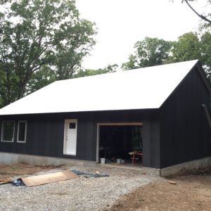

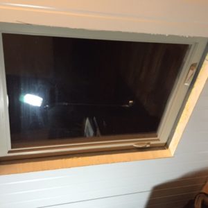

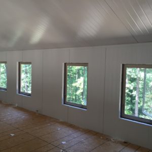

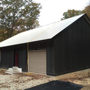

    这是我们家的一些照片。这些是金属小口,每口46英寸宽,上面有底漆。由于金属吸管是结构性的,它们运行在房子的整个高度,形成外壳的外部。室内地板则用气球框起来。没有边缘托梁-只是从顶部到底部的连续绝缘。我们计划粉刷外面,但一看到颜色就决定暂时搁置。等它褪色了,我们再画画。
    图1是施工后的房子。屋顶板仍然是裸露的啜饮。
    图2是金属屋顶的房子。
    图3是家里的内墙。你可以看到一些窗户,以及它们是如何修剪的。
    这是一种盐盒风格,前客厅有大教堂天花板,整个空间都是开放的。在我们的设计过程中,来自GBA的知识起到了很大的帮助。我们感激。

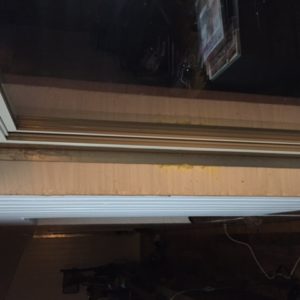

  8. 杰夫•卡罗尔||#8
    大卫,
    我没有任何剖面图,但这些是窗户的图片。金属角伸出1.25",之后外露泡沫为3",窗边与内墙边共4.25"。总壁厚为6英寸。窗框把手在框架上方1英寸。

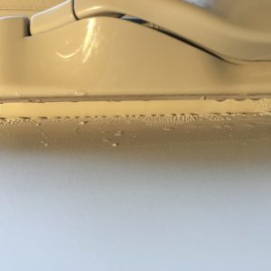

    PVC装饰解决方案的结果(副标题:哦,不工作)
    目前室外温度是24度。窗户周围的金属温度是34-36度。PVC装饰在最冷的时候是42-46。
    在聚氯乙烯上有一种光泽的凝结,它重叠的金属,特别是附近的边缘。
    我窗户边缘的乙烯基在接触金属的地方也凝结了,所以他们的PVC装饰想法肯定不是一个解决方案。
    滑板处理具有最冷凝。见附图。轮式手柄的底部寄存器44度。
