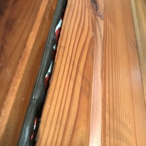

  6. MDD0826.||#10
    我能够在梯子上足够高,并拍摄天花板峰/脊的照片。存在明显的差距,在那里试图密封接缝。这是凝结发生的相同区域。
