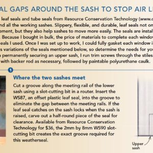

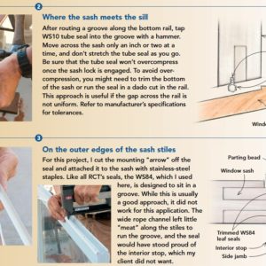

    迈克尔,
    看来你对这些原则相当了解。对于风暴窗,目的是使主窗口的漏风率非常低,而风暴窗的漏风率很小。你总是希望你的风暴窗口比主窗口更容易泄露。这样,两层玻璃之间的空气就会相对干燥。
    这是一篇优秀的文章,详细介绍了减少旧的双悬窗漏气的所有步骤良好的住宅建筑:旧双挂窗户的新生活.
    这工作既繁琐又辛苦。没有捷径可走。
    有关更多信息,请参见我该如何处理我的旧窗户?
    注意:虽然看起来我只发布了一张图片,但实际上我发布了两张图片。每个图像都可以展开。首先单击图像的上半部分,然后单击图像的下半部分,以查看两个图像。
