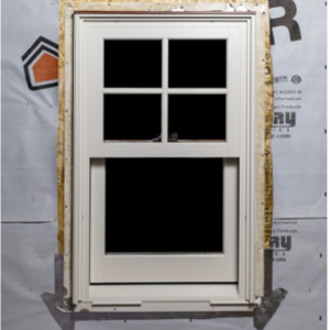

我们使用Solitex嚼Mento糖1000作为与金属包层雄狮窗户的整体法兰沿WRB。在475的网站上公布了安装嚼Mento糖指令类似制造商的一个主要区别说明。嚼Mento糖建议在侧柱的WRB被折叠回到侧板和安装窗口超过在WRB(安装盘之后)。雄狮指令要求在开放几英寸,这样的窗口可以直接固定在护套两侧削减的WRB。我内心的感觉是,这是疯狂的削减的WRB只依靠法兰和磁带后面密封胶,但我不愿违背制造商的说明的情况下,它会导致保修失效。什么想你?

    将WRB折回侧壁是没有意义的,因为WRB是一个不完美的空气屏障,它只需要一个鼓风机门测试来证明泄漏的数量,将会在护套和WRB之间,很多人忽略了折叠侧壁和切割与内部螺栓面齐平,而不是密封之间的WRB和框架。如果你正在向四周折叠,现在就放弃你的工具,远离开口。
    我削减方面所以窗口法兰密封的外护套,暴露了衬板的间隙,然后方面允许窗口胶带坚持法兰,衬板和方面,但其工作更简单,同样有效削减方面一样打开的窗口中,这允许在窗框周围的内部周边密封泡沫,以密封窗户到框架和护套/框架接触在护套的空气屏障平面。
    唯一的弱点在那里你会看到可能漏气通常是在窗台闪烁的角落您是否使用柔性包装或闪烁的角落。

    这几乎是什么窗口厂家说明书要说到做到。但我不爱WRB和法兰,只在磁带上依赖于密封的差距,尤其是在雨天屏幕之间的裸护套的想法。也许精研WRB到法兰上,因为在头部,并用胶带密封最适合。

    我通常在窗户前安装WRB。我把它折回门框。”这样就留出了空间来密封窗框和内部粗糙开口之间的空隙。完成后的门框由三层保护:WRB、窗缘本身和闪光胶带。

      这是有道理的.....这几乎是Mento推荐的以及我在没有任何其他建议的情况下做些什么,但不是什么窗口公司建议将其“削减耐候障碍至少1/2的耐候屏障”“仅在侧面露出护套。这将在窗口法兰和护套之间形成直接的接触密封。”......看到下面....但是窗户公司被诅咒,我会按照你的方式做。

        与6“或甚至4”磁带没有任何错误的窗口公司细节。它将测试紧密。
        滚动WRB到在任何距离的门框是一个错误,邀请2种可能的空气途径和将几乎保证护套和框架之间的通路给WRB后面。

          它将对空气密封进行紧密,但就散装水侵入而言,它完全依赖于胶带,这既不是休和我很舒服。
          无论WRB是否被回收,侧壁的主要空气密封仍然从内部进行,使用泡沫和/或在窗框和粗糙的开口之间填缝。只要WRB不触及发生这种情况的地方,我不认为它会造成任何问题。

            若其包裹在通过护套的内边缘,它会从后面WRB护套和框架之间泄漏。鼓风机门证明。
            仍然有头部闪光与WRB重叠的重力流,你不会得到增压散装水在一个角度,将吹后粘贴的窗户胶带侧壁。
            它有效,但我说我做了一个像粗糙一样的剪切开口,但从不包装。法兰在web上。从WRB后面的气流用窗户泡沫填充,在一步中的护套/框架和窗框/框架之间是任何可能的泄漏。测试更紧张,对散装水很健壮。
            所以,如果你不信任反对到底是什么,你坚持你的头闪动太护套磁带?

            我看到你所处的是什么,但如果胶带护套是您的主要空障,则需要在所有接缝和穿透,包括窗口的穿透,在我们到达WRB的整个问题之前,它需要密封。如果不是空气障碍,那么既不是接缝或边缘。
            这不是我不相信胶带对护套,这是我不希望胶带是唯一的东西保护护套,它是依靠桥梁之间的法兰和WRB之间的差距。
            在头部,开口受到四层的保护。法兰,胶带,闪烁和衬里的WRB。

    是的,护套是主要屏障和边缘需要密封。我认为我们同意WRB不是一个空中障碍,以便覆盖一个可以“泄漏”空气的关节,即用手指堵住一个洞,但在孔和手指之间放一块塑料。窗户泡沫或密封剂需要伸出并覆盖完成护套平面空气屏障的护套/螺柱接缝。
    我同意你不相信胶带可以弥补差距,这就是为什么我对那么多人依靠胶带密封他们的新家感到惊讶。
    不,机头没有法兰保护,护套顶部的法兰是整个总成的最大负担。
    滚动包裹,在两侧没有伤害任何东西,可能避免的漏气依赖于零的多种因素。所有我都在说,如果你想使用护套空气屏障可以重复实现最紧密的密封,并且仍然具有适当的排水/闪动组件,不要滚动包裹。

    我跟随Tyvek指令并将WRB折叠到JAMBS中。但我走得太远了。现在我正在沿着窗口的内部运行剃刀刀,以切断过量以准备密封,而干墙。但我留下了WRB在我的窗户RO和窗口之间。
    我想知道如何在如此狭窄的空间中移除一部分,以便在窗户和护套之间获得良好的密封?

      在这一点上可能是你最好的选择是使用平面砌墙刀推WRB早进入间隙,你可以。

      尽管上面描述的方法,我遇到了房屋,是男人太远了,有人拉扯了包裹并安装了窗户。
      我在窗框修剪多余出并作为马尔科姆建议采取光洁度扁钢并释放,可能是在附近,以便它的一个活动活片的任何缝钉。
      我使用了枪的泡沫,我有一些特别的提示,你可以购买,以减少炮管到3/16英寸左右,我工作的泡沫两侧,试图封装WRB“襟翼”之间的2层泡沫,如果可能的话。
      作为一个小保单我相框泡沫周围所有窗口螺柱海湾在螺柱海湾内护套取景联合,并确保在螺柱隔离柱海湾泡沫接线孔。
      工作得很好,是肯定比没有做任何事情。

    你对包裹覆盖/框架关节包裹的担忧如果您没有录音或以其他方式将护套密封在窗口粗糙的堵塞上,则是有效的,但如果护套为主空障,则认为这应该是无论如何在窗口安装之前完成。如果不是,那么你需要泡沫来制作那张密封,并不希望WRB在路上。泡沫通过小ro差距施加,并且是具有差的可视性的限制工作空间,而在窗户安装之前胶带或密封是宽敞的并且可见。虽然我确信发泡不仅仅是用DEFT安装人员充足。
    每个人都有适合自己的工作流。危险的是采用别人的工作流程/详细信息时,你不明白他们为什么这样做的,然后混杂在一起的系统不玩好。

    我使用扩展的1个组件泡沫,我不购买应用延伸jambs,我略微超大粗糙开口,所以它很容易填充。如果它变得完美,我不需要狭窄的尖端,枪桶可以触及法兰的背面。
    我们在地板上搭建框架,使用WRB和墙壁千斤顶,每次可达40-50英尺。所以,既然WRB已经就位了,我不会用任何其他方法来密封接缝,因为它对我来说是有效的。就像我说的,我用尽一切办法打开我的鼓风机门我知道它管用。
