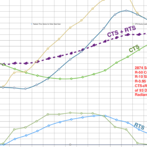

    我已经包括我的冷却负载轮廓图,附图在下面;它尚未通过手册j确认,但符合初步的无重复分析。标记线的CTS + RTS是高峰夏季设计温度日的24小时内的预期冷却负荷。我的担忧是,已经降低了已经低负荷(大约9,500 btu),尤其是在所有非高峰天的情况下,使得GSHP不会充分除去(尽管潜在负荷应由空气回火装置降低在它呈现给GSHP之前)。我认为GSHP将以更高的负载表现更好。
    此时我想打开我的选项,并确切地查找GSHP和COMFOFORD之间的连接(COMFOFORD使用约1.6gph运行)
